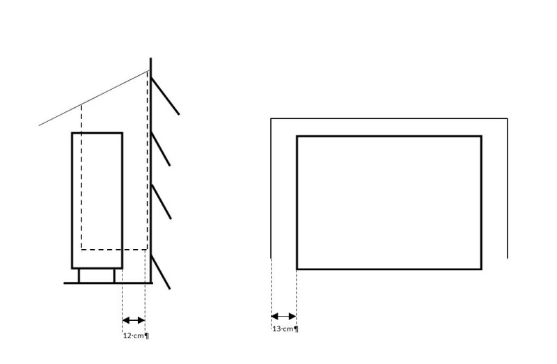

jjohn
Kérdezném a szakértőket! Mi a véleményetek arról, hogyha készítenék a kültéri köré egy burkolatot, hogy a mínuszokban, a párás időben esetleg melegebb levegőt szívna be? Így a teteje is védve lenne, oldalt is XPS lenne. Mögé pedig egy 2 cm XPS lapot ragasztanék a falra, így is maradna a hátul 12 cm, oldalról pedig 13 cm maradna. Ez talán nem fojtaná meg a klímát gondolom én.
Körülbelül így nézne ki, ahogy a rajzon próbáltam ábrázolni.

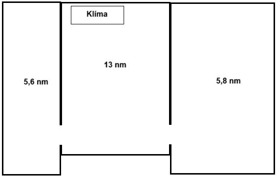

jjohn
Köszi szépen! Azt gondolom így a hozzászólásokból most már, hogy itt a tagolás lesz a hiba oka, elhúzza a meleg levegőt és míg ki nem egyenlítődik, addig nem lesz több 18-20 foknál. Most lehet már érezni a meleget délután fél kettő óta. Sajnos akkor másként kell működtetnem. Ahogy #Lorden-től kaptam ötletet.
#Nagya21 addikt igen teljesen lent vannak a lapátok venti auto fokozatban.
Még egyszer köszönöm mindennek a tanácsokat.
Boldog Újévet! minden fórumozónak, ha addig nem írunk egymásnak! -

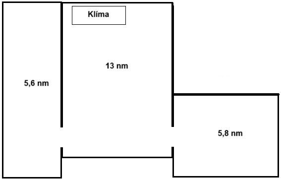

jjohn
F-ECT$ #84376 üzenetére
Az a helyzet a gép helyén sem tud befűteni.
#84377 Lorden köszi, akkor megpróbálom lezárást. A kandallós fűtéssel nem volt ilyen gond, tudom persze az más fűtési mód.
Pontosan így néz ki, de úgy vélem a pontosabb rajz sem segít. Nincs jelentősége a tagolás tekintetében.Nagyon köszi mindenkinek a segítséget.
jjohn
TeeJay #84324 üzenetére
Megcsináltam amiket írtál, 30 fokra tettem a kinti cső a vastag forró, éget. Gondolom ez az előre menő mint más fűtés módnál, a másik megfogható.Bent a légterelő lefelé 30 fokra állítva. Javult a hőmérséklet de még mindig nem okés.
Nem tudom az számít e, hogy tagolt a helyiség az üres részen ajtók helyei vannak. Kb így néz ki az alaprajz.
Köszi az eddigi segítséget.
