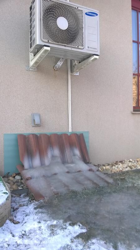

Abban a szűkített műanyag derékszögű idomban már plusz 6 fok esetén elkezdődött a jégkása kialakulása. Tavaly sokat tesztelgettem a gépeket. Idén már le...om.
Tehát a telepítők esetében pár dolgot nem értek.1. Miért nem alapból a pár ezer forintos gumibakra szerelik a kültériket a gyári, vékony szart sem érő tömítés helyett?
2. Miért nem szedik ki ezt a műanyag lefolyó idomot telepítéskor?
3. A kültéri típusokból magoljon már be 10-et és ajánlja nyugodtan halk/hangos kültéri egységként. Ne egy fórumból kelljen érdeklődni, mert az erősen szubjektív.A fentiek nem a fórumon jelen levő telepítőkre vonatkoznak
