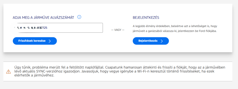

Ford oldaláról sajnos nem mert hibás nálam valami a rendszerükbe és két hónapja javítják...

Hello, hogy nekem a 13 as küldte ela Ford, hogy hogy meg reklamáltam, hogy hibás a rendszerük. Esetleg a 3.4 hez valót feltudod tölteni és megosztani?

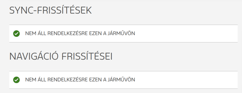

És ha ezen az oldalon megadod a kocsi alvázszámát, utána jobb oldalt nem írja hogy van elérhető Sync 3 frissítés?
https://www.ford.hu/tamogatas/sync-terkep-frissitesekNem ismerem annyira 3.0-t de szerintem az is frissíthető 3.4-re. Más kérdés, hogy van-e értelme ha már ezzel is küszködik.

Milyen verziót látsz az Info / About Sync menüben?
3.4.23188 a legújabb, ha ez van fent, akkor nem kell bajlódni a térképfrissítéssel - az nem okozhat ilyen hibát.
De le merném fogadni, ha elkezdenéd frissíteni megadná magát. Ha pedig ezt otthoni körülmények között játssza el az sokba kerül. Ha márkaszervizben romlik el, akkor övék a felelősség. -

De 1x sikerült letöltenem a Sync frissítést, felinstalláltam 40 perc autózással, majd amikor a a logfile feltöltést kérte, akkor halt be az oldal.
A térképet már nem tudtam letölteni, azóta 1 kivételel, folyamatosan hibát dob.
Még 1x bevillant, de utána megint hibát jelzett.
Na ez után jött a B megoldás.
