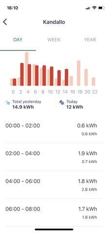

Klíma tegnap 15kWh-t evett, 117nettó, 150 bruttó a ház. Ma is kb ennyi lesz, a hajnali -9 után eléggé megenyhült az idő.

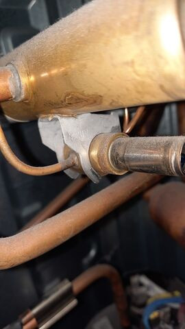

Ami érdekesség, hogy ez a kültéri csak hűteni tud, de érdekes módon
"benne felejtették" a 4járatú szelepet, igaz tekercs nélkül.
Az agyában, meg érdekes módon ott volt a mágnesszelep csatlakozója.
Gondoltam csak kipróbálom, hát tud az fűteni is ha akar -

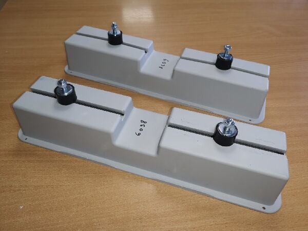

Az állványokat én rendeltem és raktam össze mellé vettem, az alsó "speckó" gumibakot.Ami a klímák alatt van az a tavalyi cserélt szintén nagyobb gumibak.
A baloldali talán jobb is így mert már nem feszül rá a csövezés a kültérire kapott egy nagyobb ívet így ezzel a magasabb állvánnyal és odébb is került pár cm-et az egész.
A szakik leszedték és feltették.Előtte be is mértem a közöket nekik ne kelljen bajlódni vele. -
