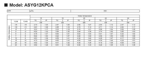

És közben a legalapabb Fujitsu ASYG12KPCA adatai az európai központi márkaoldalról:

A KPCA hivatalos szervizanyagában ez szerepel. A magyar márkaoldalon nincs fenn a technikai anyag de itt igen:
https://www.fujitsuklime.com/tehnicka-podrska-i-dokumentacija-r32-freon-2019-godinaHa megnézed a termékek súlyát(ugye hőcserélő méret és annak technológiai megvalósítása) akkor a Midea és jelen esetben a Fujitsu közt nem látsz jelentős súlykülönbséget. Közel azonos hőátadó felülettel közel azonos súllyal rendelkeznek. Ha ezt valóban tudja a Midea az maga a csoda lenne egy közel alapmodellnél Eurovent ide vagy oda.Én azt gyanítom azok az adatoknem helytállóak. Ugye a levegőnek egy bizonyos térfogat illetve annak a fajhőjéből kiszámolható a hőmennyiség amit lead illetve a fűtőteljesítmény. A Midea légszállítása a max venti fordulaton jóval kisebb mint a Fujitsué tehát ha ugyanaz lenne a fűtőteljesítménye annak magasabb hőmérsékletűnek kellene lennie hogy az azonos hőmennyiséget tudja produkálni. akkor meg a hatásfoka romlana nagyban hiyzeen a kinti hőmérséklethez képest a dellta T nagyobb mint a Fujitsu esetén.
A fűtőteljesítmény meg sajnos max fordulatra van megadva mindnél.

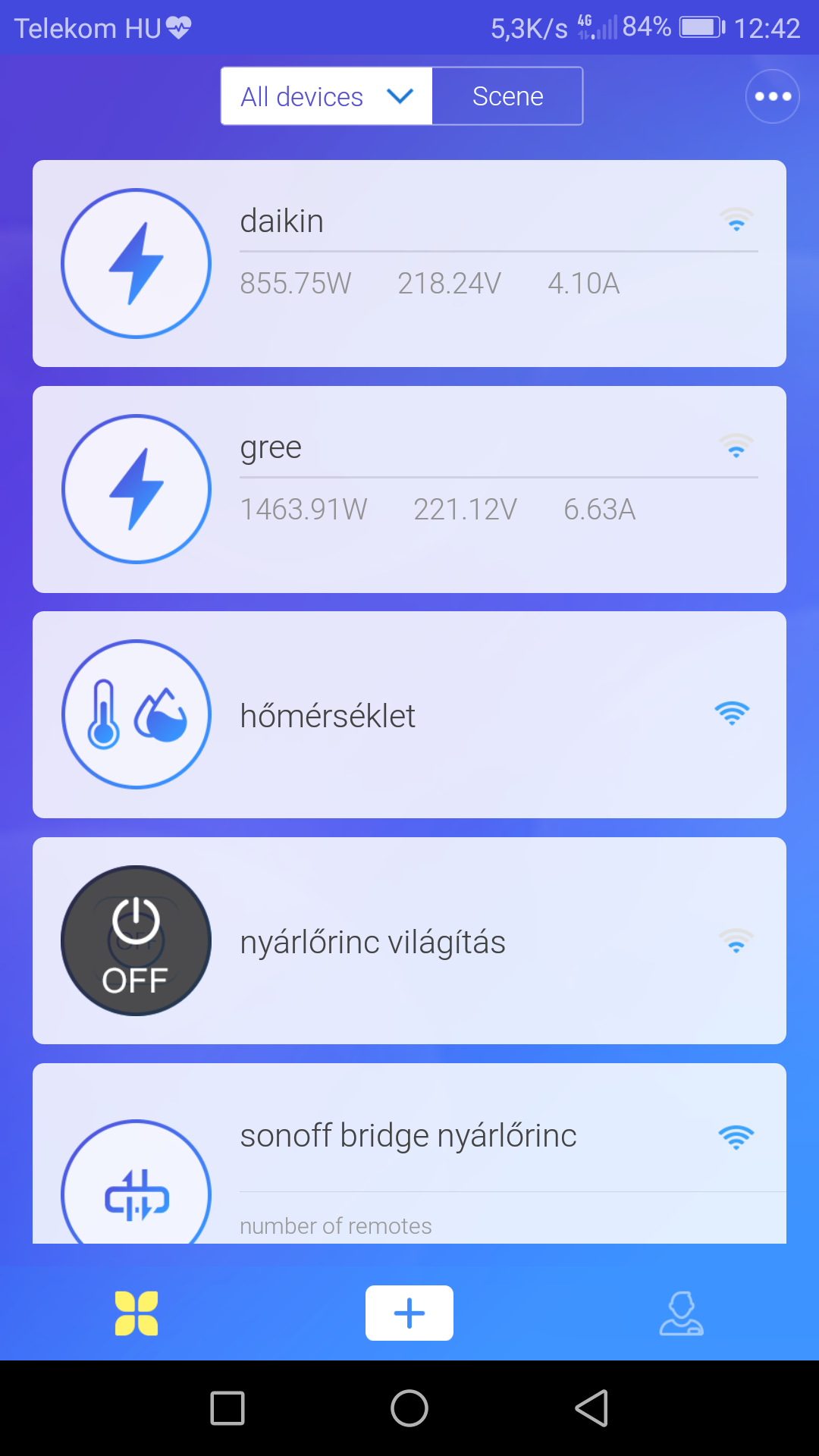

Tudtok ajánlani valami jól bevált wifis fogyasztásmérőt?

#46233856
asha07lcc
#35025
"Gondoljunk bele a legalapabb Fujitsu ASYG12KPCA -10C külső és 20C belső hőmérsékletesetén tud 3,4 kw-ot.... Tehát a Midea akkor nem fűt illetve keveset fűt amikor a legnagyobb az igény rá."
[ASYG12KPCA] adatlapja.
-7/20 fokon 2,21 kW 2,35 COP-al[Midea Mission II] adatlapja. ( 12. oldal )
-7/20 fokon 2,3 kW, 4,6 COP-al
Az oldal alján hivatkozik az EUROVENT tanúsítás ellenőrizhetőségére.Ez érdekes számomra is, mert egy igazán fűtésre tervezett klíma,
amely árban is lényegesen más kategóriát képvisel,
[Daikin FTXTM30]
az alábbi eredményeket hozza ilyen kültéri-beltéri viszonyok közt.
-7/20 fokon 2,65 kW, 3,28 COP-al.Ezek leszabályzott teljesítményértékek,
a Bivalens hőmérsékleti érték ami érdekesebb.
Daikinnál -10 fok, ott még jön a 3 kW, igaz ott 2,62 már a COP.
Fujitsu ASYG12KPCA-nál, és a Midea Mission 2-nél az említett -7 fok.
Túl jó az a 4,6-os COP -7/20 fokon, hogy higgyek is neki,
de ha a kettő közül kellene választanom, a Mideát venném -

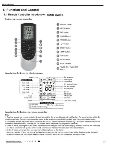

Üdv, van egy Gree Lomo Plus klíma (GWH09QB), aminek van az alkalmazásban olyan funkciója, hogy Air meg Health... Ezek mire valóak? Utóbbi elvileg bekapcsol egy cold plasma generátort, ami elvileg vírusok, stb. ellen jó. Na most ebben a készülékben valóban van ilyen? Ha igen, akkor ajánlott mindig ON állásban lennie?
Az Air funkció ikonja meg olyasmit sugall, mintha kinti levegőt kicserélné a belsővel, de ezt kétlem, hogy tudná...
Valaki ezekkel kapcsolatban eligazítana?
Előre is köszi.
