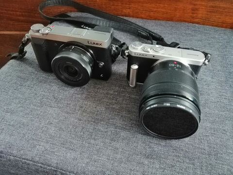

Szóval Panasonic G80 kitobival (Lumix G Vario 12-60mm) nagylátószög (12 mm) környékén másnak is vinnyettál, mint a fene? Különösen a bal felső sarokban, és leginkább akkor venni észre, ha a kép felső szegmensét a szép (kék vagy szürke vagy narancs) égbolt foglalja el.

Imádom a kis GM1-est és borzasztó nehéz szívvel válok meg tőle, hiszen a mérete, a fogása, a minősége még ma is elcsábít, ha kézbe veszem, egy fix 20-assal városi, turistás zsebmasina, a 12-60-assal pedig méretét megszégyenítő gép. De objektíven leginkább az evf és a vázstabi (plusz az egyéb pozitívumok) miatt muszáj volt előrébb lépni.
