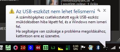

Mostanában felugrál nekem egy ilyen:
néhány naponta. Nincs USB eszköz a gépre dugva. Belső usb-re mi csatlakozik? Kártyaolvasó gondolom, de abban sincs kártya.

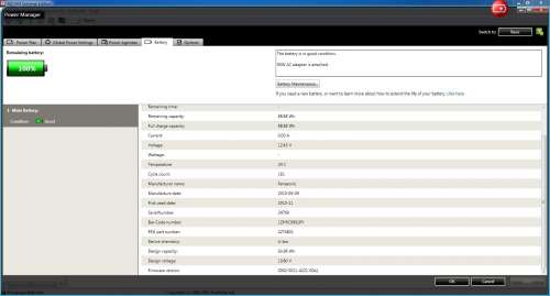

Power Manager win8 fejlemények. Nem tudtam csökkentett módban sem törölni a PM-t. Viszont letöröltem a power manager drivert és azóta részben működik a töltés szabályzás. Ha töltőn van a gép és beállítok egy egyedi értéket a battery maintrance-ban akkor, azzal a beállítással működik az akku. Ha a leOKzás után vissza lépek a batt.maint-be akkor "persze" az Always fully charge opció van kijelölve és nem a custom.
Sebaj, gondoltam jó ez így nekem, majd töltő kihúz-visszadug és máris elfelejtett a 2 perce beállított egyedi értéket ezért tölt folyamatosan. Biztos bennem van a hiba, de számomra így az X200s nem kompatibilis a win8-al. -

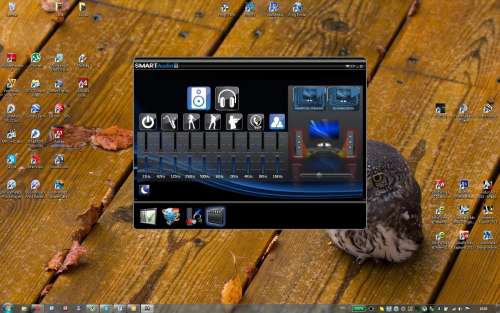

Tud valaki SL400-as hoz equalizer programot?

Azért nem jó mert feleslegesen tölti az akksit. Nem tudom beállítani a jól bevált, 40%-tól-90%-ig töltést. -

Sziasztok! X200s win8 64bit-ről szeretném un-installálni a power managert, hogyan tudom ezt megtenni? Próbáltam vezérlő pult/prog. telepítése-tőrlése alól. Itt azt ítrta nem lehet, mert használatban van
Feladatkezelőben próbáltam kilőni, ez sem ment. Igazából a battery maintrance-ben szeretném az akku töltést beállítani. Kipróbáltam a topikban javasolt, win7 kompatibilis módban, rendszergazdaként telepíteni, de ezzel sem tudom a töltést állítani.
