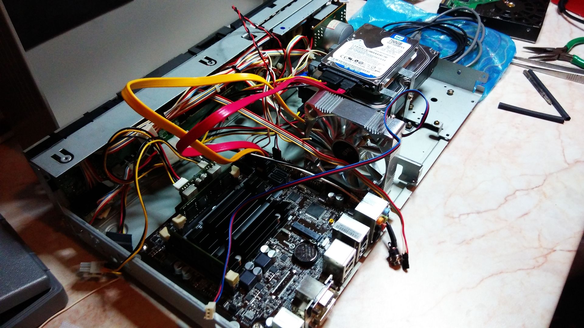

Fúrtam rá vagy 100 lyukat, pont a proci hűtőbordája fölé. Tegnap zárt tetővel volt üzem közben 45-50 fokos. Majd hosszútávon elválik a dolog.

Hát, szerintem, ha ráteszed a tetejét akkor szépen bentreked a meleg levegő.A vinyó és a proci szépen felfűtik egymást. Gondolom a tetején sincs szellőzőrács. Én nem ajánlom hogy így használd. De ha beüzemeled akkor majd meglátod a hőfokokat. Én egy magnódeck-be építkeztem, és betettem egy 92mm-es halk ventit, mert pont akkora volt a deck magassága. A vinyó hangosabb mint a venti alapjáraton.

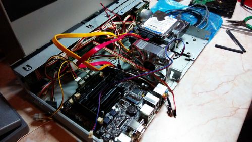

Na elkészült a HTPC-m! Vagyis nem egészen, mert egy ilyen elfordítóra még várok, hogy a DVD ház átalakításomra a tetejét rá tudjam tenni. De összességében üzemel a cucc. Milyen hőfok az, ami egy ilyen alaplapnak ideális vagy amit még károsodás nélkül elbír?
