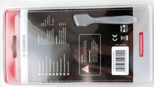

Oszilaci
én ebben nem bizom és egy norális eszközzel szép egyenletesen el lehet kenni a megfelelő mennyiséget.
mellesleg meg nem tudom ,hogy egy MX-2 pasztával hogyan kiviteleznédmert egy MX-4 még csak csak ,de a korábbival sehogy.
Illetve kaptam az I7-3770 mellé olyan pasztát amit a dell gépekben meg a hp gépekben használnak ,na az kihivas meg tuti eszkozzel is nem -
