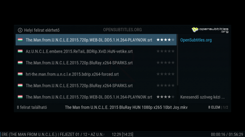

			  MasterMark titán Leszedtem én is ezt az OpenSubtitlés dolgot. Beállítottam magyarra, tökéletesen működik. Hogy én ezt eddig miért kézzel csináltam azt nem tudom, de baromi kényelmes így.
			  _Smooth senior tag Köszi mindenkinek. Igen, én is az OpenSub-ot szedtem le. Majd podnapisi-t is, de egyik se ment.
 Pontosabban mindkettő remekül működik, de kizárólag angolt szed. OpenSub beállításai közt csak bejelentkezési opció volt, így még regeltem is az oldalra, hátha.
 Újraindítások is megvoltak.devil-k, köszi azt is próbáltam, de majd megnézem otthon újra... lehet, hogy nem mindenhol állítottam át, amit kéne, vagy visszakapcsolgattam közben. Nem létfontosságú, csak viszonylag sok skandináv, ázsiai és francia filmet nézünk, ahol azért majd nem jönne rosszul, ha nem egyenként kellene letöltögetnem mindegyikhez. (#40389) PeterPH
 Oh, nagyon szuper, köszi. Mármint nem különösebben jó hír, de akkor inkább visszabutítom 15-re mindet, és már legalább nem kell tovább keresgélni a hibát.

			  _Smooth senior tag #1 Automatikus feliratletöltéssel csak nekem gyűlt meg a bajom? (visszakeresve a topicban nem találtam ezzel kapcsolatban túl sokat). Azt hittem egyszerű lesz, de már ránéztem a tutorialokra is. Ugyanazt találtam ott is, amit csináltam, egy dolgot leszámítva. Nincs beállítások opció. (próbáltam az alap skinnel is)
 Persze működik minden rendben, csak épp kizárólag angol feliratokat talál.#2 Illetve használ valaki SQL adatbázis szinkronizációt több lejátszója közt?
 Egyszer beállítottam a NAS-on, akkor működött. Azóta újratelepítettem a NASt, újra ugyanúgy beállítottam mindent és most nem működik.
 Találtam olyasmit, hogy azonos kodi verziónak kell lennie. De ez egy régebbi bejegyzés volt (még talán 12-es verzió környéki) - ennek ellenére, ez továbbra is él? Lehetséges, hogy az OE6.0.0 alatti (talán 15.2) és a wineken lévő 16 okozza a gondot?
 Korábban is OE és win között szinkronizáltam, de már nem emlékszem, akkor egyeztek-e a verziószámok.
 Ha ez a galiba oka, akkor windowson lenne célszerűbb visszabutítani, vagy létezik már OE Kodi 16-tal, csak én nem találom?
 Illetve csak a főverziónak kell egyeznie, vagy teljesen azonos kell legyen?
