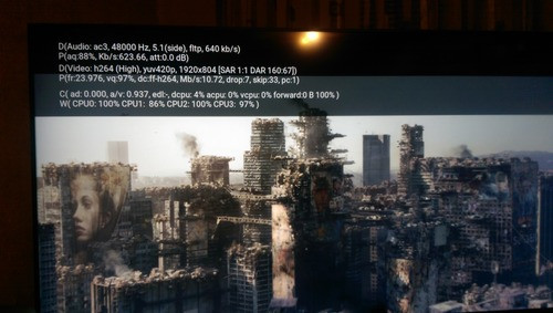

Hali!
Van egy asrock ion330-ht gep, win7 kodi 16.1.
Dvxa bekapcsolva, megis halozatrol egy 13gbos fullhd mkvt 1440x900 felbontason akadozva jatsza.
Tudom h nem mai hw, de nem kellene elvinnie?
Otlet h mi lehet a baj?
Amugy az info szerint a 4 mag (2mag plusz HT), 70-99% kozott ugral.Koszi!
