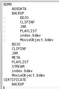

zsola32
canniball #13518 üzenetére
PowerDVD12-t ajánlanék a lemez lejátszásához.
ha iso-t nézel, akkor könyebb a művelet.
ha nem .iso a filmed, akkor meg kell nézned a könyvtár struktúrát.
ezeknek a könyvtár neveknek mindenképpen szerepelnie kell a könyvtár szerkezetben:
ha hiányzik valami nagybetűkkel gépeld be.
utána mennie kell. -
