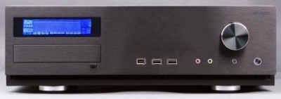

Például a kijelző láthatósága, kontrasztja. A belső tér átgondoltsága, elrendezése, bár ebben az antec is jó volt. A felhasznált anyag minősége, például a thermaltake házba csak benyultam és elvágta a sorja a kezemet, nem tudtak egy mágnest vagy a zsanért úgy felrakni, hogy a kis ajtó becsukódjon rendesen az előlapon. A silverstone házban van még egy kártyaolvasó is, és még atx méretű lapokat is fogad.
