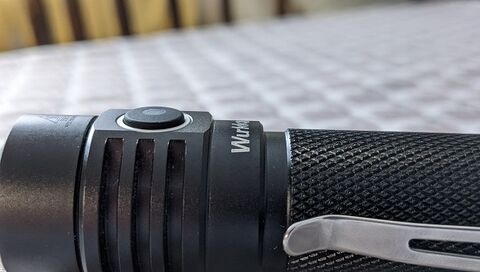

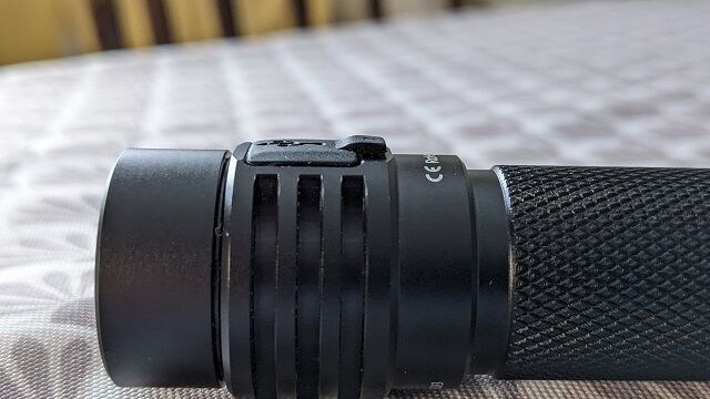

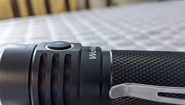

Nem az sc18 az ikre a wk03-nak, hanem fordítva, ugyanis a sofirn gyártja a wurkkos lámpákat is
Én voltam az, aki alig találja a gombot sötétben a wk03-on, mert eléggé bele simul a testbe, plusz semmi bemélyedés nincs a testben, ami vezetné a ujjad, ráadásul a másik oldalon is hasonló gumi felület van, a töltő csati fedele.
Nekem soha nem volt gondom a véletlen bekapcsolással, van lock mód rajtuk, vagy meglazítod a kupakot, de én rendszeresen viszem mindenhova az mf01 minit pl., sose lockolom, de még egyszer nem kapcsolt be a hátizsában. Persze, lehet, hogy szerencsém volt. Azt is írtam amúgy, hogy azért is fáj ez gomb a wk03-on, mert világítós gombja van egyébként, de pont kikapcsolt állapotban nem csinál semmit a gomb, ez szamomra egy kihagyott ziccer akkor is.
Nekem nem tűnik nagynak a kitüremkedés pl. az mf01 minihez viszonyítva, meg nézd meg milyen húsos gombja van
Tudod-tudom, nem egy kategória a kettő, és ennyiért ajándék a wk03, de én sem este hanyatt egyiktől se. Haverom hs10-e ráadasul meg is adta magát 2 hónap után, de oly módon, hogy stepless mód van csak rajta, minden más eltűnt. -

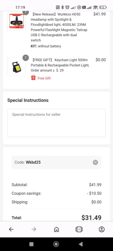

49 dollár rendelés alatt 6$ a szállítás, de van 6% kupon amit lehet érvényesíteni.
Valami áfát kellett rá fizetni, de töredékét a valós értéknek, nem tudom, hogy számolták. Haver is vett egy S3-asat akkor, neki is hasonlóan számolták ( valami 1.400 Ft-ot ), szóval rendszerhiba lehet, vagy ügyesen kamuznak a Skilhuntnál. -
