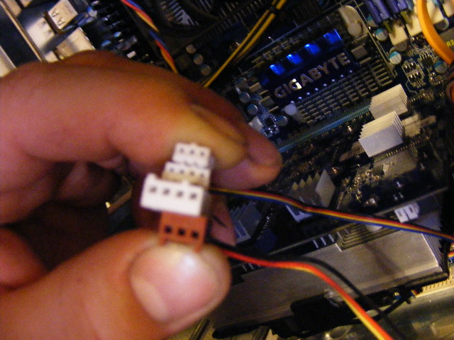

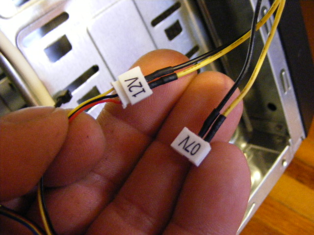

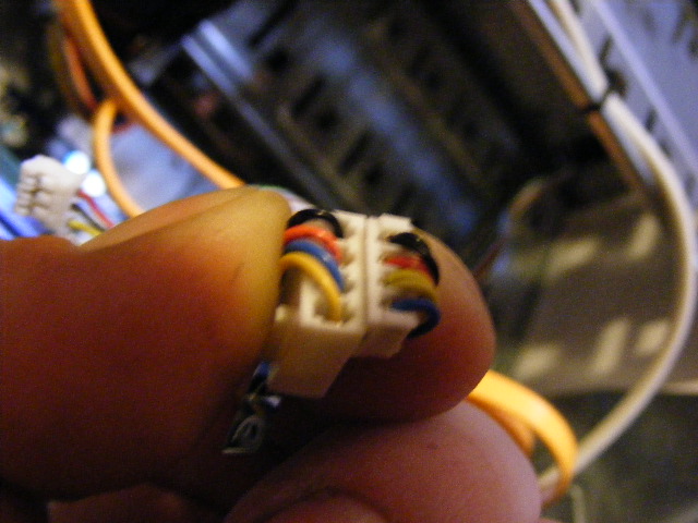

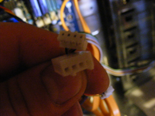

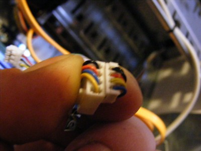

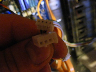

Kaptam hozzá mindent.
Molex átalakítópici 3 tűsre, amiből 2 tű aktív. 12 és 7 voltos ág.
A ventlillátoron azonban van egy szerintem pwm es 4pólisú csati meg egy 3pólusú sima fordszámérzékelős csati.
csak mind kissebb mint ami az alaplapon van.
meg nem stimmel a sorrend a színekkel.
Alaplapon azonban van 2db pwm es csati, meg 3 sima 3tűs.
ha sikerül akkor a képek: -

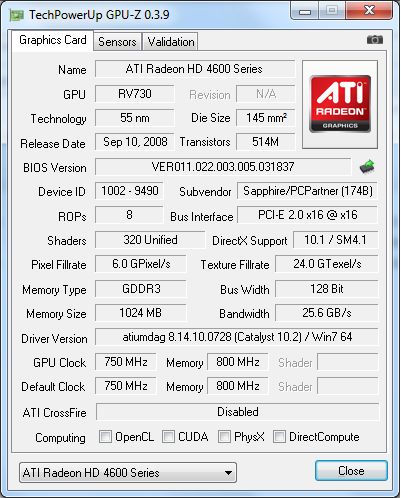

Na letöltöttem a progit, amit javasoltál és a mentett biost betöltve ezt kaptam.. így látni, hogy 3 állású...
Úgy vettem észre, hogy bizalmatlanok vagytok velem szemben...attól, hogy egy új kártya, ami esetleg új biost, vagy revíziót kapott, attól még tudhatja.Van egy ötletem... aki kételkedik mentse ki GPU-Z-vel a biost és nézze meg RBE-vel, hogy hány állású a powerplay, nálam 3. Fentebb a bios, akit érdekel töltse le és frissítse saját felelősségre, nem mahinált, nem túrkált, hanem gyári biosról van szó.
Sapphire HD 4670 512Mb-os VGA-hoz.
Nemsokára teszek fel képeket a taknyolt hűtőről is, így ha valaki akar rev-et, nézni az is megteheti.. -
szacsee

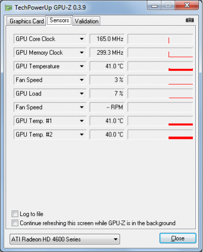

Tegnap jött a kártya, nem írtam át semmit biosban, csak a ventit manuál felpörgettem picit, mert lecseréltem a hűtést és 3%-on nem indult a NortQ..
djbahool: Friss kártya, tegnap jött meg, Vista 32 bit home premium az OS 8.12-es Catalyst és CCC lett feltéve rá. A ventifordulathoz nyúltam, semmi máshoz.
Ha megmondod, hogy hol tudom kilesni a biosinfót, akkor megleshetem, illetve ha le tudom menteni és a Tied régebbi, akkor az is megoldható.Mod: OFF, mert jönnek a bunkók és belémkötnek, hogy nem témával kapcsolatosan gyűjtöm a postokat.

elfelejtette
Vadi új gép volt, nem volt még rajta game, csak egy friss XP + 8.12 Catalyst.
Amúgy alapon a GPU-Z szerint 3%-on forgott a venti 40 fokos GPU hőmérséklet mellett.
A cucc egy CM Elite331 házban van úgy, hogy beraktam elölre egy PWM-es AC ventit, az 5200+ procin pedig egy Freezer64 Pro csücsül. -
