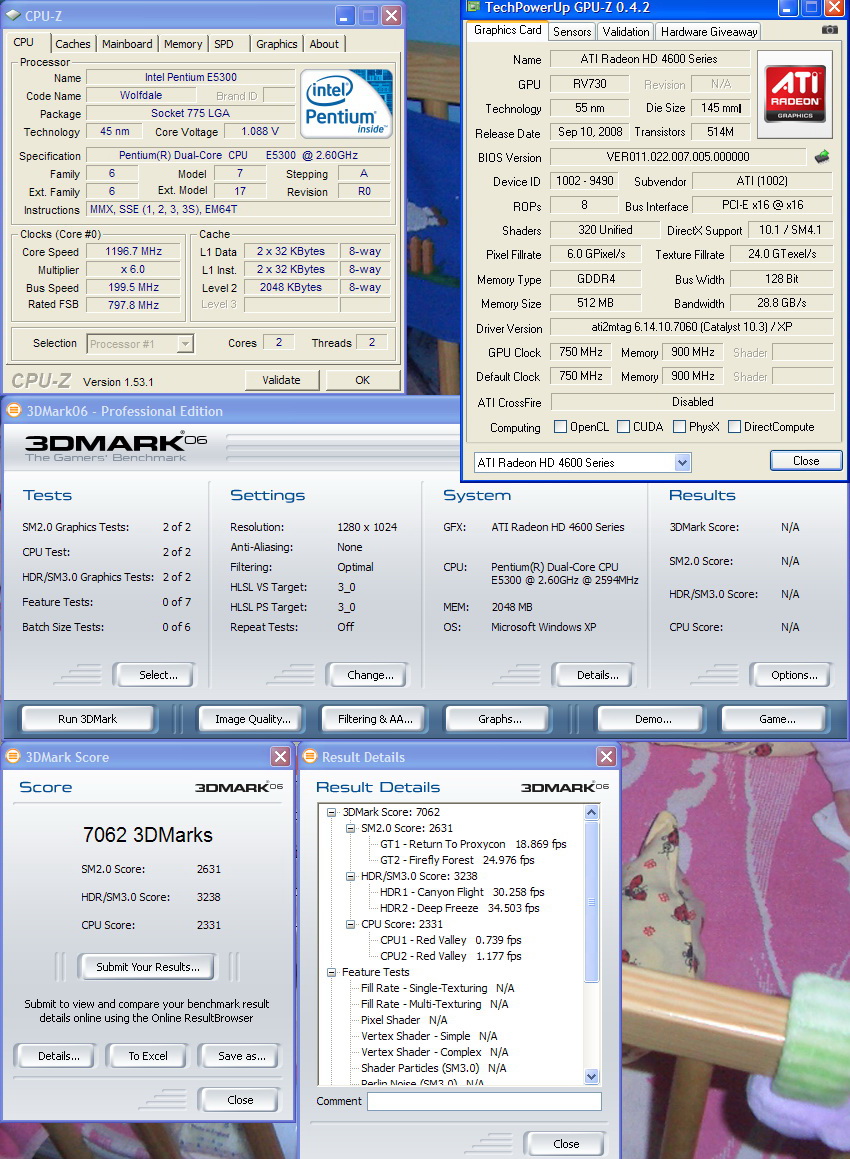

Teljes mértékben alkalmatlan bármilyen nemű játékra ez a sz@r, és akkor még finoman fejeztem ki magamat.
Komolyan mondom itt és most kérdezem meg Abu85-től, hogy hogy engedheti meg az AMD/ATI az XFX-nek ezt? 64bit+DDR2, egy nem belépő szintű VGA-nál.
Egyáltalán megengedte?Itt a 2600XT-és eredményem, egy antituningos E5200-al.

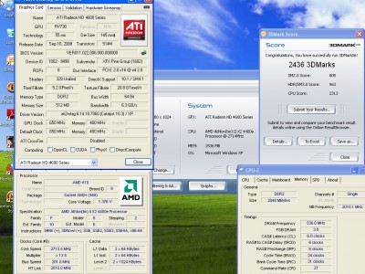

kisza25 #9552 üzenetére
ezek az isten átkai kihoztak nekem egy DDR2 64bit-es változatot
persze ez doboz alapján nem derült ki csak itthon
tessék lehet sírni
ennél még a notimban lévő HD4570 680/1000Mhz 64bit is többet csinál
[ASUS K50AB HD4570 2994] -
