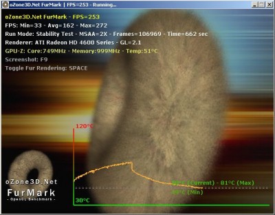

65°C volt nálam FurMark alatt a maximum..csak házhűtő ventik voltak 700rpmen, meg a vidkaritól ~3 centire egy 90°ban elforgatott (tehát effektíve a vidkarihoz köze sem volt a légáramnak) procihűtő-venti, szintén 700on.
Játékok alatt 62°C fölé nem ment soha, még húzva (830/2300) sem..
A 2 hőcsöves fekete VNF102 10°Cal volt csak gyengébb ugyanezen. -

A VNF100 passzívan tartotta <65°Con fánk alatt -

A VNF100 igen korrektül néz ki rajta (1 2 3 4), meg jól is hűt, tuninggal <65°C

Itt a Furmark még1x, ez már menni fog remélem..letöltöd, felteszed, indítod, beállítod stability test módba ablakos futtatásra 640x480ban 4xAAval és elindítod. Miközben fut, figyeld Everesttel a hőmérsékleteket. Bár egy Rivatuner monitorozó\grafikonozó megoldás követhetőbb.
Amit te csináltál (taskváltás) nem igazán nyerő, mert mire kilép frankón Everestre, addigra bőven hűl akár 30°Cot is.. -

A passzív 4670 melegedik túl szerintem, hiába nézed Everestben, olyankor 2Dben van csökkent órajellel, persze, hogy "csak" 50°C. Futtass ablakban FUR-fánkot, azzal majd látod mennyi is az annyi hőmérsékletügyileg. Gyanítom, hogy valahol 90°C felett fog elszállni a masina. Ha teszel a közelébe (vagy akár rákötözöl) egy ventit, sokkal hűvösebb lesz, elég egy leszabályozott 8/9.2cmes is, nem kell 12es.
Ha ennek ellenére száll el a dolog, próbálj meg a RAMoknak bySPD 1.8V helyett 1.9Vot adni, Giga lapoknál elő szokott fordulni, hogy ez kell a stabilitáshoz (igaz, jellemzően Kingmax RAMokkal, de egy próbát megér).
A 4GB RAModból azért látsz csak 3.3GBot, mert 32bites Vistát raktál fel.
Catalystot érdemes először lekapni és úgy feltenni az újat restart után, de általában nem szokott gond lenni frissítésnél sem. Esetleg próbáld ki 8.12vel, az egy hibátlan driver stabilitásügyileg (legalábbis nálam az volt).
A táp ugye nem a passzív NorthQ? Lehet az is az egész gubanc forrása..
