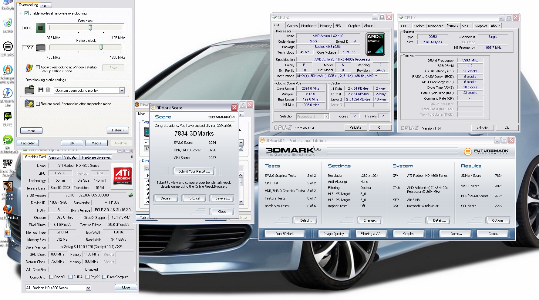

ja bocsi a 128bit DDR4 512MB 2200Mhz 3Dmark06 7800pont
8000pont-nál GPU 800Mhz-en járt, de ha már itt tartunk
Powercolor tuningolva
ASUS tuningolva
asus alatt 2maggal több volt és annak ez a vége, Powercolor-nál lusta voltam megkeresni a GPU végét, mert gyengébb procival úgyse tudtam volna új rekordot csinálni
amúgy a kis sempron 2magosítva 3,5Ghz-en még így is figyelemreméltó eredményt produkált a maga 3000pontjával, a Phenom II X3 710 is ennyit kapott alapon(2600Mhz)

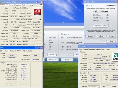

nálam járt már mind 2-tő sőt még egy DDR2 64bit is
igaz csak próbára, kíváncsi voltam mennyire fogja vissza a memória és tulajdonképpen teljesen attól függ ennek a kártyának a teljesítménye:
64bit DDR2 800Mhz 512MB 3Dmark2436pont
128bit DDR2 1GB 800Mhz 3Dmark 4472pont
128bit DDR3 512MB 1800Mhz 7000pont
128bit DDR3 512MB 2000Mhz 7400pont
128bit DDR4 512MB 2200Mhz 8000pont
csupán ennyit számít a memória
azonos hardveren mérve -

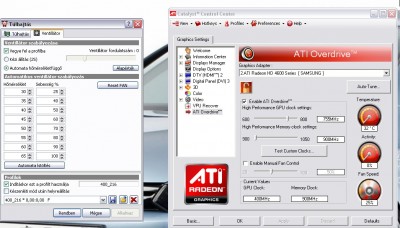

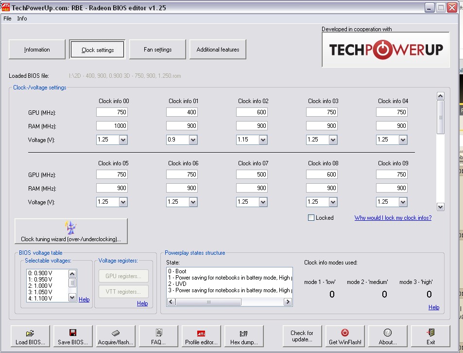

ezt már észrevettem amikor felhúztam 800/1150-re CCC-be be sem lehetett lépni
joi29: ati tools miatt 500/900, amúgy 400/900 BIOS-ban is ennyi,
mértem fogyasztást nem nagy különbség van, ha vissza veszem

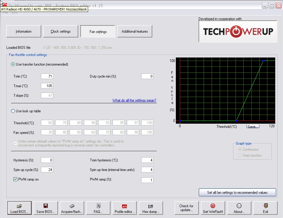

A lényeg, hogy minden szerint szabályozva van a venti, hőmérséklet szerint változik, de
valóságban nem történik szabályozás, hanem maxon pörög
kihagyták az IC-t ? BIOS-ban néztem ott is bent van a szabályozás -

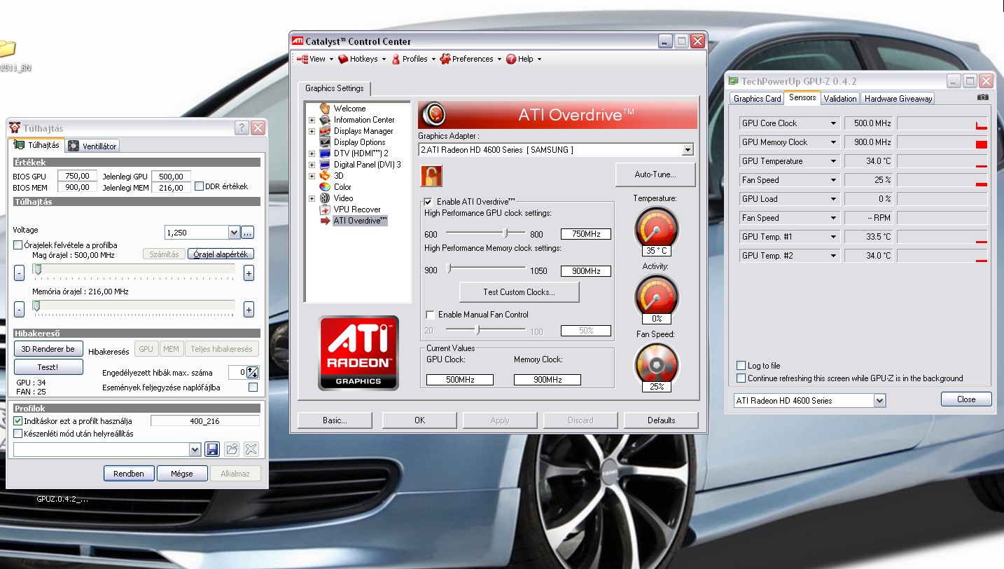

kisza25
felraktam ati tray tools-t és beállítottam venti szabályozást és minden azt jelzi, hogy szabályozza a kártya a venit, de mégsem
leterheltem furmarkal és ahogy nőtt a hőmérséklet szépen vitte fölfele a fordulatot minden szerint, csak valóságban nem történt semmi, mert mindvégig maxon pörgött
BIOS tudja és nincs IC a kártyán?
a másik meg, hogy ez szerint visszaveszi 500/216Mhz-re PP-ben
melyik programnak higgyek? -

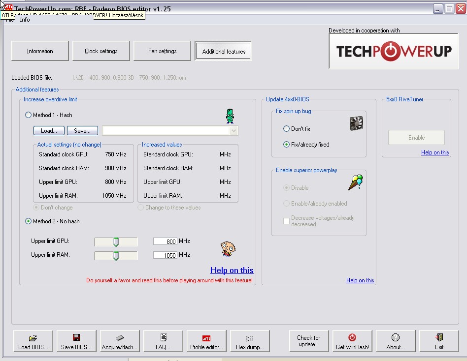

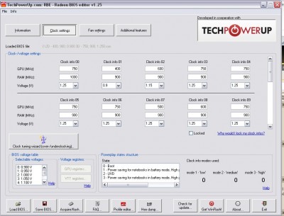

ezt a bios frissítést kicsit kifejtenétek
lementettem az eredeti biost
ezután átállítottam use look up table-ra és ott beállítottam a venti szabályozást,
máshoz nem nyúltam,
ezután megnyomom a Acquire/Flash gombot ott a browse alatt megkeresem ATIWinflash-t,
ezután mi jön? megnyomom a Flash bios gombot és azt menti rá ami éppen be van állítva? -
kisza25
köszi srácok próbálkozom

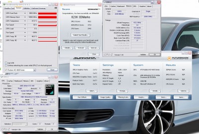

azért megnéztem 3Dmark06
alap 750/900Mhz(1800)
6964pont
SM2 2580
HDR/SM3 3212
CPU 2291
800/1050Mhz(2100)
7668
SM2 2948
HDR/SM3 3625
CPU 2225
egyenlőre ennyi, mert CCC-ben nem lehet tovább húzni -

bocsi,de kipróbáltam mindkét Pci-e foglalatban,
mindkettőben ennyit kapott, az nem fogta vissza hidd el, csak pont a 2.at fényképeztem le,
az sm2-sm3-mat nézd
a 3Ghz-ből nem profitál a HD3200-as, viszont a memória 600Mhz-ből igen -
kisza25
mutassak valami nagyon durvát:
XFX4650
vs
interát HD3200
na ennek fényében milyen tré ez az egész -

szó nélkül cseréli a haver csávó, de a polcon talált egy XFX4670-es DDR2 1GB-ost aminek elvileg 256bites memsávszél-je van elhoztam tesztre, persze, hogy ez sem az ami(128bites), igaz itt a srác tévedett, mert a kódszám alapján XFX oldalán is 128bit-es memók vannak rajta, de valóban van 256bites is
akkor már megnéztem ezt isennyit kellett volna csinálnia az előző kártyának
ja és másképpen van megoldva venticsati és ez nem szabályozza, besz@rok ezeknek
na viszem vissza ezt is és rendelek egy power colort GDDR4-el remélem az már jó lesz valaki tudna róla infót
