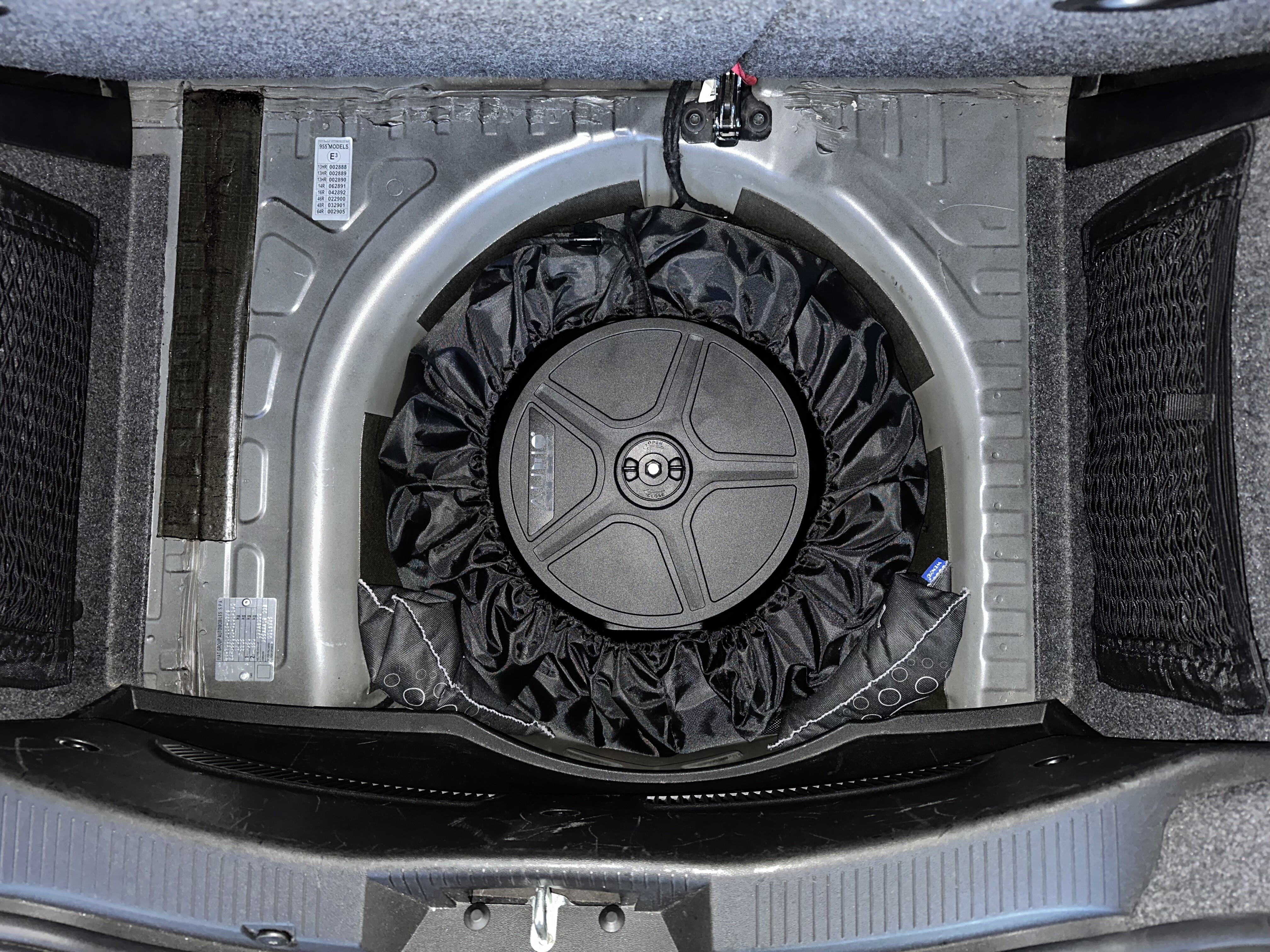

Mert én alap zenéhez tettem be hátra a gyári mélynyomót (nincs erősítő az anyós lábterénél), de teljesen jól szól. Anno a csíklámpás Puntomba is így tettem be utólag a gyári mélyet, az is hibátlan azóta is. Ott sem volt külön erősítő, csak a két hátsó hangszóró jeleire volt szükség.
A fékfolyadékos választ is köszönöm!Tisztelet a Gépésznek!
Hőguta
VMatteo #15816 üzenetére
Nekem 2009-2021ig volt szalonban átvett Grandém.
Ahogy írod: alap zene+hátul mélynyomó: [kép] [kép]
Nem kértem a mélynyomót de az utolsó raktári készletkisöprésből sikerült akciósan hozzájutni,ezért elfogadtam így.
Anyós lábtérnél az erősitő egység.
A rádió CD lejátszós USB nélkül. [kép]
Piszok jó hangereje volt. -
