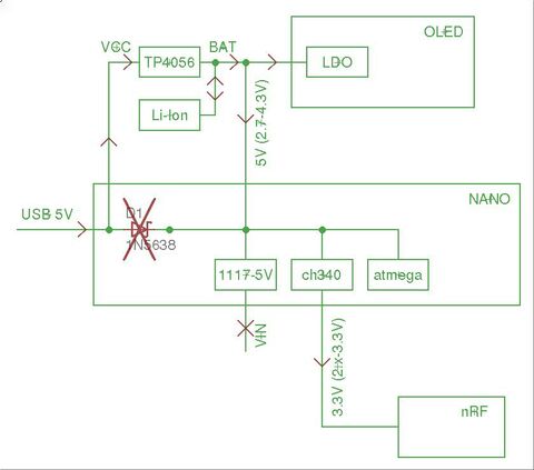

Azért esik ennyire rondát a 3.3V ág, mert abszolút túl van terhelődve! A ch340-ben lévő belső LDO nem igazán arra lett tervezve hogy külső áramkört is hajtson magán kívül, nagyon jelképes a terhelhetősége! És írtad hogy instabilnak tűnik az nrf - lehet az a ~2.5V se mindig annyi, hanem multiméterrel nem mérhető tüskékben a fele...
A 3xAA cella valóban max 3.6V-ot ad teljesen töltött állapotban? Mert ez a 3.6V az nrf-nek az abszolút maximuma amit illik ráadni! Ha tényleg nem több akkor közvetlenül rákötheted az összes eszközt erre a 3.6-ra, csak a nano-ról kell levenni a schottky-t hogy amikor USB-re dugod akkor ne üsse ki őket, valamint a nano órajelét kell levenni 8MHz-re
fpeter84
zsolti_20
#10839
a buzzer max egy nagyon hajszállal halkabban szól kisebb feszről, a led meg az előtét ellenállásával beállítható ugyanolyanra, ha kevéssé válna
kizárásos alapon csak a Q1 lehet LDO, ha az... feliratot nem látsz rajta? rámérve, ha mondjuk 3.5V-ot adsz a modulnak, akkor egyik lábán meg kéne találnod ugyanazt a 3.5-et, másikon már csak ~3.3-at, aztán ha tolod feljebb a bemenő feszt akkor a 3.3-nak fixen maradnia kellene
fpeter84
így túl sokat nem kell módosítanod a meglévő nyákon, csak a nano-ról lekapni a schottky-t, mellétenni a TP4056 modult egy li-ion cellával, az oled tápját átkötni a közös akku forrásra, és a nano-t átállítani 8MHz-re...
fpeter84
zsolti_20
#10836
Itt találtam kapcsrajzot - persze kérdéses hogy minden klón centire pontosan ugyanilyen e... Az SD101CWS feliratos schottky dióda helyére lehetne becsatlakoztatni az akkut kezelő modult... Magának a schottky-nak az a szerepe, hogyha egyszerre dugod USB-re valamint adsz tápot a VIN-re vagy az 5V buszra, akkor az ne akarjon az USB 5V felé "visszamenni", nehogy kárt okozzon az USB portban... Ide lehetne beilleszteni egy TP4056-os modult li-ion cellával - ő majd ugyanúgy elválasztja a két oldalt, tehát a diódát le lehet forrasztani...
A föld közös, az USB port felől érkező 5V megy a Vcc/5V 4-es lábra, a belső 5V buszt pedig az 5-ös BAT/akku pozitívjára kell csatlakoztatni. Viszont így ugye a nano 5V rendszere valójában li-ion cella feszültségét kapja: töltés közben, töltött állapotban 4.25-4.3V, csontig merülve pedig 2.7V, de az atmega328 8MHz-re állítva simán kezeli a teljes tartományt, csak arra kell figyelni hogy a BODLEVEL fuse bitek nehogy 4.3V-os állásban legyenek, mert akkor még USB-re dugva is folyamatosan a poweroff határán táncolna...
Viszont itt van egy fontos megjegyzés:
"The CH340 chip includes the 3.3 V LDO voltage regulator, which can supply up to 25 mA. There is no refence in the original CH340 datasheet or elswhere on the internet, so I measured the supplied 3V3 voltage directly. With no load, the 3V3 pin voltage was 3.28 V. With load up to 25 mA the voltage dropped to 3.18-3.22 V (on different boards); however at 30 mA load the voltage dropped to 3.10 V and further to 2.85 V at 40 mA."
Ha rámérsz a 3.3V ágra a mostani kapcsolásodban aktív állapotban, ahol az oled és az nrf modul is ezt terheli, valószínűleg azt találod hogy jó ha egyáltalán a 3.1V megvan! Az oled modulod pontosan melyik? Hogy néz ki a háta? Be kellene azonosítani, hogy van e rajta LDO... Ha van, akkor nyugodtan mehet közvetlenül a belső "5V" ágra, vagyis a li-ion+/BAT-ra ő is a nano mellé. Az nrf modul pedig maradhat a nano, vagyis a ch340 3.3V ágán, azt már el kell bírnia, csak legyen mellette némi kondenzátor hogy az impulzusszerű RF adás ne rángassa meg túlságosan...
Így egyetlen komponens maradna out-of-spec, a ch340 VCC 5V lába - ha USB-re dugod akkor 4.25-4.3V kerül rá a TP4056/akku felől, ami ugyan kevesebb mint a doksi szerinti min 4.5V, de szerintem kényelmesen fog róla működni a gyakorlatban, és ha jól értem akkor ez nem is feladatkritikus eleme a rendszernek, csak programozáskor van rá szükség - ha véletlenül 1000 programozásból 1-2x mégis hibát okoz, akkor csak újra neki kell futni a programozásnak mert a bootloader nem sérülhet akkor sem...
Így a gyakorlatban töltheted, programozhatod USB-ről bármikor... Az nrf bőven bemehet 2V alá is, tehát nem probléma ha a ch340-től kapott 3.3V valójában kevesebb mert már csak 2.7-et kap az akku felől és még abból jön le az LDO ejtése. Valószínűleg az oled lesz az első aki feladja az akku merülésével, mert bár a logic oldal 2V alá is mehet (SH1106 és SSD1306 vezérlők), a charge pump regulatornak viszont kell a 3-3.3V papírforma szerint - a gyakorlatban persze ezzel is lehet azt tapasztalod majd hogy jó annak a 2.7 is még bőven...
