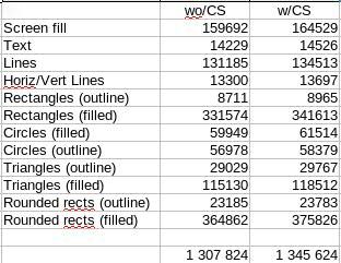

Fogtam az mcufriend_kbv-t, és elkezdtem kiirtani belőle azt amitől lassú: az univerzálisságot, hogy bármelyik lábra lehetett definiálni bármit. Itt az eredmény:
Ez már egyértelműen látványosan beelőzi a HVSPI-t jópár láb árán... Persze lehet hogy ott is lehetne még mit optimalizálni, kérdés hogy ott a CS mellőzése pl mit eredményez - ha nincsen mellette más az SPI buszon... Mondjuk ott jóval több órajelenként van 1-1 CS váltás, lehet elhanyagolható lenne a különbség...
És működik a hw vertical / horizontal scroll és a due/mega/stm-hez képest a sw scroll is elég gyors! Lévén hogy eldobtam az univerzálisságot ("platformfüggetlenség"), megpróbálom kigyomlálni még belőle ami felesleges, hátha találok közben még pár %-ot valahol
fpeter84
Első eredményeim 320x240 felbontásban (ez csak a kijelzőm fele), lehet még tudok rajta itt ott faragni, gyorsítani...
Közben rájöttem, hogy az mcufriend_kbv-ben is van ESP32 támogatás, de elég primitív lassú megvalósítással, a szétszórt lábakat egyesével írja. Én a 12-19-es lábakat sorban vettem D0-D7-nek és csak 12-t kell balra bitshift-elni az adat byte-on és már lehet is írni a set/clear-t...
@ecaddsell: ezek megvoltak, az első hsz-ben is már ott volt, de azért végigpróbáltam a 3 féle lehetőséget amit eddig működőképesnek találtam:
*((volatile uint32_t *) (GPIO_OUT_W1TC_REG)) = x
ESP_REG(GPIO_OUT_W1TC_REG) = x
GPIO.out_wltc = xÉrdekes módon a 3dik észrevehetően, legalább 20%-al gyorsabb mint a másik 2 regiszter elérés, de továbbra is az az érzésem hogy ez messze nem közvetlen elérés hanem csak virtuális, valami köztes rétegen keresztül levezényelve...
szerk: kipróbáltam az mcufriend_kbv ESP32 8bit támogatását is, és tényleg irtó lassú az enyémhez képest: 4 421 642 overall
