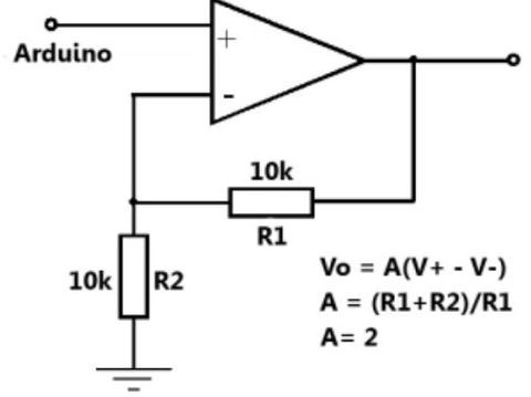

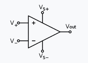

Tehát akkor végeredményben a képen mutatott op amp IC nem teljesen jól van rajzolva mert a táp nem volt mutatva rajta. Helyesen így lenne:
De elvileg akkor jól megválasztott IC-vel, ha a 12V-ot kötöm rá a VIN-ről a táp bemenetére az IC-nek akkor jó leszek elvileg....?

Keresgéltem egy jót. Nem nagyon van ilyen készen. Az ipar nemigen megy házibarkács felé, mindenki bevált nagy márkák, lepapírozott termékeit nyomja (telhjesen érthetően, az én mókolásomnak nem lesz semmilyen certifikátja, may leég az iroda
), szóval nem olyan népszerű ez a 0-10V-os kimenet a barkács szegmensben
A szerencsém az, hogy így, hogy jó a 10V PWM is (1-10 kHz között kell legyen a frekije ahogy láttam, nem 25 kHz körül, amit a PC ventik kérnek... 1mA áram fog ott folyni amúgy), legalább nem kell R-C szűréssel, akármivel analóg jellé okosítani a kimenetet. Szóval azt barkácsolnom kell. Az ellenállások megvannak, van szép gyűjteményem, de tranyót vennem kell majd akkor.
A PWM bementet akkor elfelejtem, meg lehet anélkül is úszni.
Ez korrekt lenne a kimenetre, valami "op-amp" lenne benne?

A bemenő PWM jelszint okés, 3.3V-os. Azzal nincs gond. A frekije kérdéses.
A kimenet PWM feszültségszintjének növeléséhez viszont akkor utána kell néznem, hogy mi kell.

-A CO2 szenzor PWM kimenete 3.3V-os. A motor bemenete 10V-os PWM jelet vár.
-A CO2 kimenetének a PWM frekije tök más, mint az a PWM freki amit a motor vezérlője vár a bemeneten.Ugyanekkor szimplán a pillanatnyi CO2 értékhez hozzámappolni egy adott fordulatot (duty cycle-t itt épp, ami kapcsolatban lenne a fordulattal) amivel a venti menne lehetséges, hogy nem hozna tökéletes eredményt. Ez olyan P-szabályozás jellegű lenne szerintem, sosem tudna stabilizálódni a szabályozott érték, kilengene a CO2 és folyamatosan változna a fordulatszáma a ventinek ezzel párhuzamosan. Nem tudom, hogy az mennyire használna a rendszernek. Ez egy érzés, lehet, hogy rosszul mondom simán.

Egy kis segítséget szeretnék kérni egy Arduino-val létrehozott szabályzó kérdésében.
Egy EC motoros (állandó mágneses rotor, elektromosan kommutált DC) által hajtott levegő ventit kellene szabályozni (a fordulatszámán keresztül a szállított friss levegő térfogatáramot) egy szoba CO2 koncentrációjának egy értéken való tartására. PI szabályzó szükséges gondolom.
Erre abszolút vannak gyári megoldások, annak függvényében lenne érdemes használni azokat, hogy szerintetek mennyi idő egy ilyet összepakolni egy Arduino-n vagy ESP-n? Magának a CO2 szenzornak PWM vagy UART kimenete van...
A venti fordulatszáma 0-10V-os analóg jellel vagy PWM jellel szabályozható.
Köszönöm a segítségeteket előre is :-) Hátha nem elvetendő ötlet, mert izgalmasan hangzik.
*Egy parának az biztos jelen van, hogy 10V-os PWM jelet kell kimenetnek előállítani.
