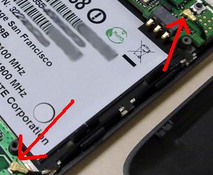

Nekem eddig minden rom esetén ugyanolyan "erős" volt a wifi.
15 Mbit/s-es letöltési sebességű net esetén max. 10 Mbit/s-et tudtam elérni kb. 1 méterről a routertől. Ha centikre rakom a router antennájától, akkor igen gyorsan javul az erőssége, ezért gondolom, hogy hardveres probléma állhat az esetek nagy részének a hátterében. -

nekem nagyon jó a wifi,de a gps volt már jobb is más rommal.

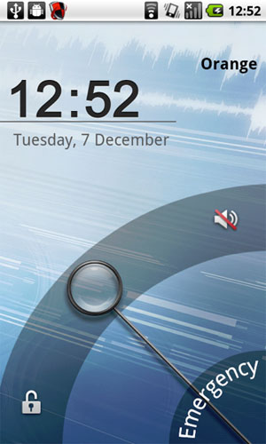

nektek nem csinál olyat a telefon, hogy amikor hívnak nem lehet a fel venni a telefont vagyis a zöldet elhúzni, sőt nem lehet semmit se kezdeni a kijelzővel nem reagál semmilyen érintésre, de csak akkor csinálja ezt amikor hívnak főleg ha alvóból áll fel. Nem tudtok erre vmi megoldást? Előre is kösz. -

A 2.2-es rom-ok a Kínában, Japánban kiadott hivatalos 2.2-esen alapulnak.
Csakhogy ott kicsit más a telefonok hardvere: épp a WLAN modul is más,
nyilván Kínában és Japánban más wifi szabványt használnak a 802.11b/g szabványon belül, mint Európában (sztem a csatornakiosztáson túl is van eltérés).
A 2.2-es Kínai kernelek lettek meghekkelve, hogy működjenek az európai készülékekkel.
Nyilván a T-s 2.1-es rom-ot az európai készülékhez csinálták, így azzal minden tökéletesen működik. A 2.2-es használatával meg sok előnyhöz jutunk, azonban azért némi árat (pl. potenciális inkompatibilitások) biztosan kell fizetni. -

Érdemes megpróbálni, mert azért 5-10 méterről, főleg úgy, hogy van optikai rálátás is a routerre működnie kellene. A csodazipet tedd fel, visszaállítja a gyári (T-s) állapotot.

Mondjuk kíváncsi lennék, hogy a gyártó mit gondol erről:
az AR6002 chip hibája (Atheros gyártja?)?,
az antenna hibája?
vagy az elterjedt kernelekben lévő wifi driver rossz (mert szinte minden 2.2-es romunk most már azonos kernelre épül)?
vagy ők sem tudják? -

"Van itt valaki, aki esetleg a ZTE-nél dolgozik?" - Ezt ugye csak viccnek szántad?
Antenna erősítésre példa:
Az egyetemen egyik teremben nem akart menni a wifi, látta a routert, de nem tudott csatlakozni. Keresztbe rátettem a telefont a spirálfüzet gerincére és láss csodát felerősödött a jel és sikerült csatlakozni...

A gyenge wifinek sok oka lehet: ezek közül csak egy a "rossz" chip.
Lehet, hogy rosszul tervezték a wifi antennát (tudniillik az is van bent): túl rövid, esetleg hozzáér valami testhez (hasonlóan járt az iphone 4 a GSM-mel). Vagy a csatlakozásnál van gond: lehet, hogy nem elég erősen csatlakoztatták a gyárban a mini koaxiális kábelt, és csak meg kellene nyomni a csatlakozásnál. Lehet, hogy rossz minőségű a wifi "antenna" (~kábeldarab), nem megfelelő az impedanciája stb.
Érdemes lenne ezt a problémát jobban megvizsgálni: egyébként nálam sem túl "erős" a wifi (a routertől való távolodással irreálisan gyorsan gyengül az érzékelt jel): ez kétségtelen a telefon hibája.Van itt valaki, aki esetleg a ZTE-nél dolgozik? Ha jelentkezne, akkor sokat tudna segíteni, hogy megérthessük a wifi problémák igazi okát, illetve megoldhassuk azt (esetleg anélkül, hogy telefonokat kellene kicseréltetni).

Lasy:a telefonálás problémát megoldották átmenetileg,egy progival (just shake)szerintem ma írom le 3.jára,de már többen is írták

Mert amikor elkezdessz hívni valakit nincs is gond, de fehete lesz a képernyő és onnantól kezdve semmiot nem tudsz csinálni.

én is feldobtam tegnap,a just shake-s megoldás a képernyő visszahozásra nálam működik rendesen.eddig nem tűnt fel semmilyen probléma,1-2 program fc-zik,azt leszámítva pörög rendesen

-néha behal az érintés, nem reagál semmire, lockolni kell a kijelzőt, aztán unlockolni, és jó lesz.
-ez eddig csak egyszer fordult elő: lezártam a képernyőt, és utána nem tudtom visszahozni sehogy, akksit kellett kivenni.
