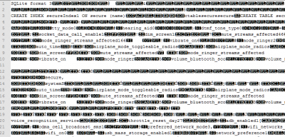

Az előbb írtam le milyen fájl az....
Pont nemrég írtam Delphiben egy olyan telefonkönyvet kérésre, ami ilyen adatbázist használ...
Az meg a másik, hogy nem minden fájlban van az elején a header. Csak a miheztartás véget...
@kentucky: Akkor nem onnan szedted le, mert abban NINCS fastboot könyvtár! Most néztem meg. Esetleg a Win7-esben. Nézd meg újra...

sto1911
anglergab #46645 üzenetére
Koszi
asszem megtalaltam (data/data/com.android.providers.settings). Az nem baj, ha magaval a rommal nem tudom felrakni, egy postscripttel feltolnam neki, csak az a baj, hogy .db a kiterjesztese, amihez nem tudom mivel nyuljak hozza.
Toljatok mar fel a kerdeses apk-t, megneznem en is.
