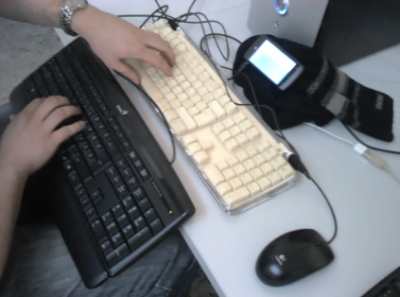

Működik az USB Host Mode ZTE Blade-en!!!
#################################################Tudomásom szerint elsőként Magyarországon, sikerült
működésre bírni!
Egyelőre billentyűzetet, egeret tudtam csatlakoztatni.Az alábbiakban találhatjátok a Proof-of-Concept videót
(két (!) USB billentyűzet és egy USB egér, egyszerre (!)):http://www.youtube.com/watch?v=B1ydScM0sXU
Egyelőre úgy tűnik, ez csak Android 2.1-en működik (módosított (patchelt)
kernel és kernel objects fájlok kellenek).(#47596) mira72
Igen, Apple billentyűzet az egyik, van abban USB hub, így megy a másik bill., meg egér.
Működnek rajta a hangerőszabályzó gombok is.
De az Eject gomb nem dobta ki az SD kártyát........................................................................................................................
Valaki tudna linkelni egy főzött, rootolt (jobb fajta) 2.1-es ZTE Blade ROM-ot?

Vannak olyan paraméterei (CPU, RAM, TFT (felbontás), stb.) a ZTE Blade-nek, mint egy Tablet PC-nek. Megoldható, hogy monitort (!), rendes billentyűzetet, egeret, pendrive-ot, kártyaolvasót, külső merevlemezt kössünk rá, így a ZTE Blade egy teljes értékű linuxos (Debiant, Ubuntut) futtató (asztali) munkaállomássá alakítható.
Jól hangzik, ugye?Az egész egy billentyűzetbe építhető: http://twitpic.com/20cohg.
