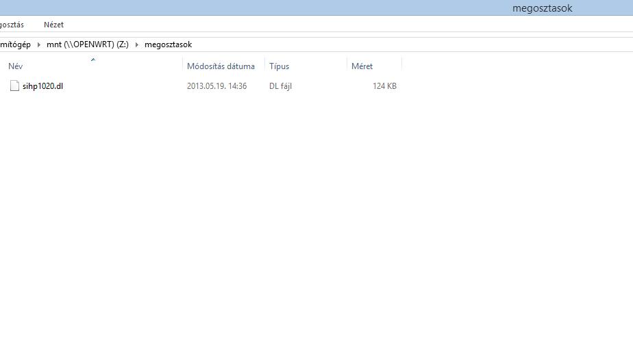

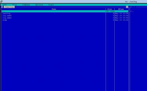

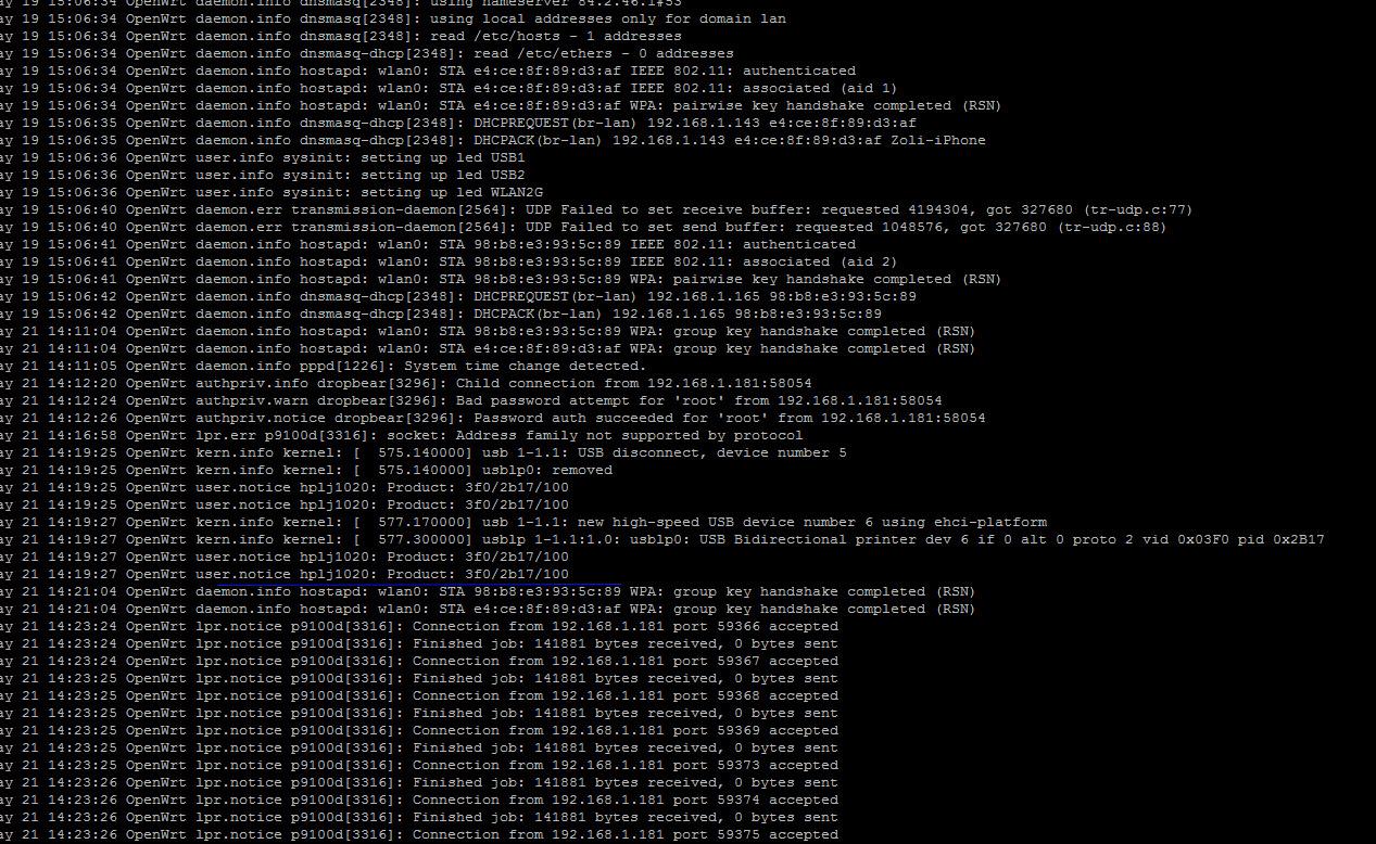

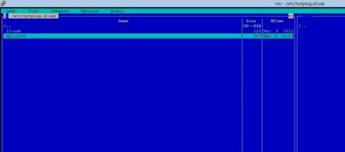

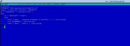

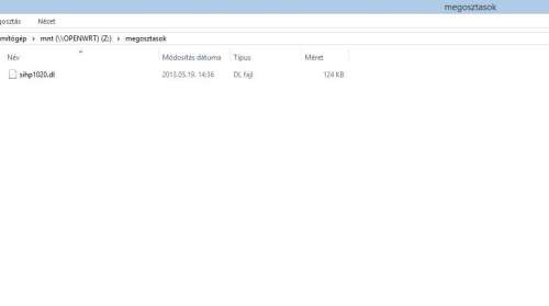

paulo92
vargalex #2164 üzenetére
Szia! Hát sajnos továbbra sem megy.
A log fileban ( /var/log) továbbra sem jelenik meg a hp. Érdekes (?), hogy a többi logfile tartalma is teljesen üres.:
A scriptet a /etc/hotplug.d/usb/ -ben hoztam létre (mcedit /etc/hotplug.d/usb/hplj1020A dl filet csak simán másoltam fel, direkt a próba kedvéért a chmod 0777-re állítottam ezen a mappán:
A file tartalma jelenleg ez: -
