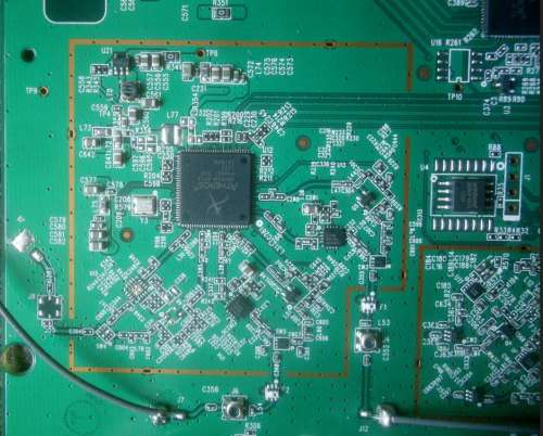

Nekem zöld ledes van, v1.4-es és tuti, hogy nem belső antennán szórja a 2.4 gigát, mert ahogy lecsavartam az antennákat, az inSSDer -49 dB jelszintről -87 dB-re váltott...
Amúgy nekem is harmatgyenge a wifi térereje sajnos, de legalább nem dobálja le az eszközöket (mostmár, hogy a PS3-at kábellel kötöttem rá, ezt sem...

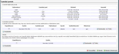

A df -h parancs után ezt kapom:
Filesystem Size Used Available Use% Mounted on
rootfs 576.0K 532.0K 44.0K 92% /
/dev/root 6.5M 6.5M 0 100% /rom
tmpfs 61.9M 1.1M 60.8M 2% /tmp
tmpfs 512.0K 0 512.0K 0% /dev
/dev/mtdblock3 576.0K 532.0K 44.0K 92% /overlay
overlayfs:/overlay 576.0K 532.0K 44.0K 92% /
/dev/sda2 1.8T 474.4G 1.4T 25% /mntEzek szerint a 92%-os használtság miatt nem tudok menteni, ha jól értem.
Visszakerestem a df paranccsal kapcsolatos hozzászólásokat, de csak azt találtam, hogy törölni kell, vagy reset."Ha tisztában vagy vele, hogy mit lehet törölni, és mit nem, mi az amire szükség van, és mi az amire nincs, akkor lehet törölgetni dolgokat az /overlay mappa alól! Ha nem, akkor viszont csak a reset marad..."
Viszont sajnos lövésem sincs, hogy hogyan tudnék törölni (se linux, se hálózati guru nem vagyok).
Vagy, ha a reset csak a megoldás, akkor annak mi a szabályos eljárása? Felrakjam még egyszer a firmwaret, vagy a Rendszer / Mentés/Firmware frissítés menüpont alatt használjam az Alapértelmezések visszaállítását? (utóbbihoz láttam egy "csak squashfs image-ek esetén lehetséges" megjegyzést, ezért még nem tartózkodtam tőle). -

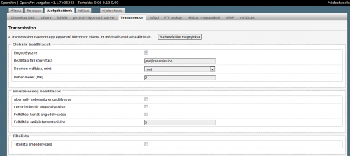

A rendszernaplóban tegnapi cuccok vannak... újraindítottam de semmi változás.
Hol nézhetem még meg a logot?Amúgy hiába veszem ki a transmission elöl a pipát (engedélyezéstől) és mentek alkalmazok semmit nem csinál, dolgozik de ugyanúgy bent marad a pipa meg nem csinál semmit.
Bármit állítok bárhol, nem menti le és alkalmazza... mintha nem csináltam volna semmit sem.

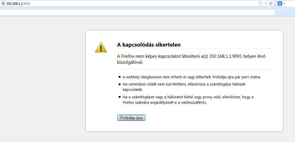

Értem, hogy nem nekem írtad meg látom is de nekem sem jön be a router:9091 és nem tudom mit kellene tennem. a pendrivet leformáztam, mi a következő lépés?
Engedélyezve van... de ha kattintok a webes felület megnyitására akkor nem jön be semmi (hibaoldal jön be)
