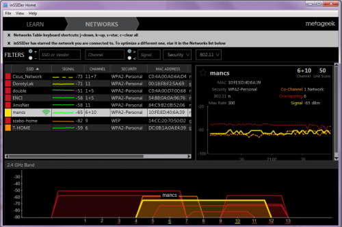

Ezzel a progival állítottam be a routeron a végleges csatornát.(6-oson nincs volt senki,csak én)
Az összes kliensnél megszűnik az internetre való kijutás lehetősége. Látszólag kapcsolódnak az eszközök a wifire továbbra is,csak net nincs egyiken sem. -

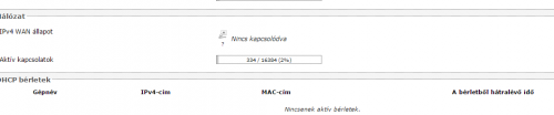

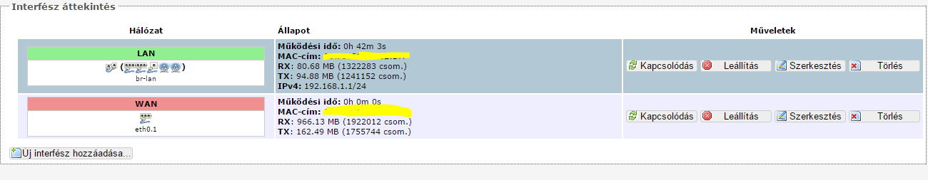

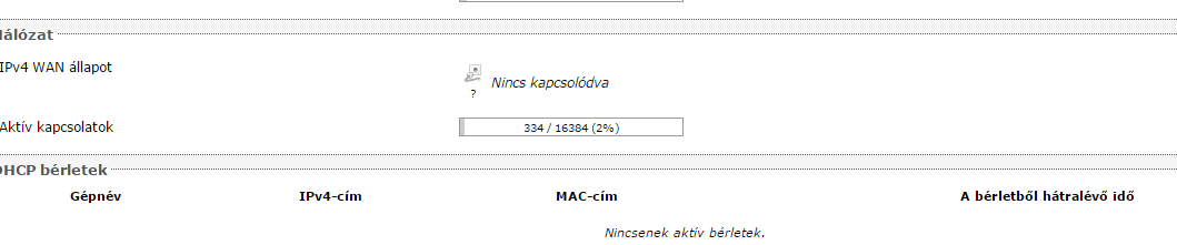

#12626
szia!
most beszéltem a digi-vel ott azt mondták hogy a router és net között nincs szakadás valószínűleg a router wifi-je vagy a router beállításaiban kéne vmit módosítani azt tanácsolták...esetleg vmi beállítás amit másként kéne
vagy vmi ötlet mi lehet a gond

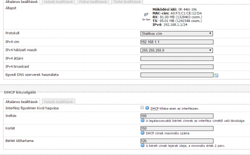

#12440
Hagytam mindent az alapon, a 3600 192.168.1.6 a 1043 192.168.1.1 /openwrt alap/ a gép 192.168.1.100
eszakas
Intruder2k5
#12438
Ez a megoldás volt. 1043ND LAN -> WDR3600 WAN -> WDR3600 LAN -> PC
192.168.1.100, 1, és 6 végződések voltak.
eszakas

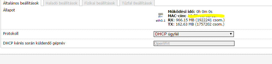

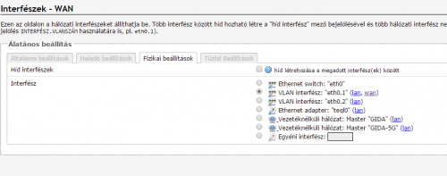

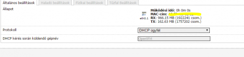

#12417
lehet hogy én vagyok hatalmas láma de a 192.168.0.1-el már megint nem tudok belépni a router menüjébe
megnéztem most nem oszt ki ip címet...mit rontok el?
nem értem... -
baandii
Intruder2k5
#12415
nagy vagy sikerült
, a 192.168.0.1 volt a megoldás...már csak abban kérnék útmutatást hogy digi-től kapott jelszót és felhasználó nevet hova kell beírni??
