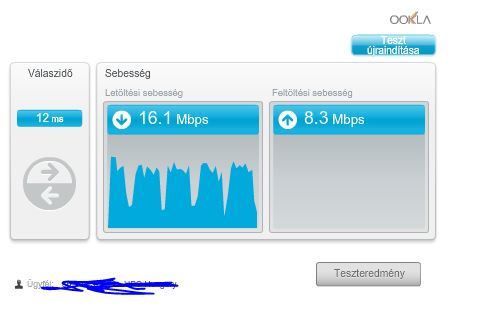

Intruder2k5 #11036 üzenetére
Lehet félreértetted ezt a 120/107-et.
Itt egy kábelen mért adat. igaz most csak 94Ez pedig WIFIN:
ubid
Sziasztok
120-as UPC netem van, tplink wr3600-as , vargalex firm alatta.
A gondom a wifivel van.
A upc modemből mérve jön 120/107 kb, routert alárakva szintén jön ugyan ennyi körülbelül,
Viszont Wifi-n csak 120/20 körül.
Milyen beállítási gond lehet ? Mit tudnék kezdeni vele ?
