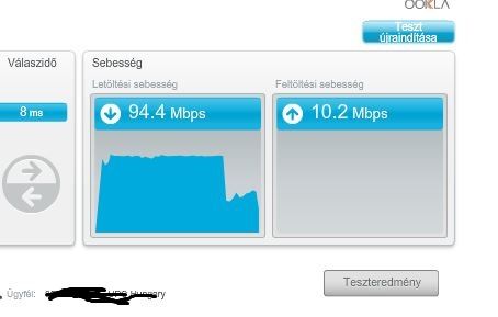

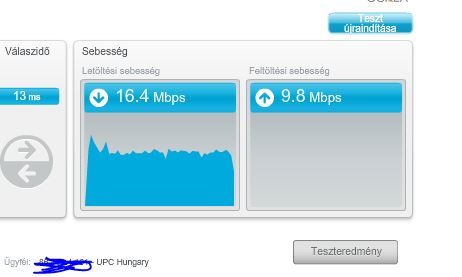

Azért én nem adnám fel ilyen hamar. Ha jól sejtem neked is hasonló gondod lehet, mint nekem volt néhány hónapja. A sebességteszt szerint mintha laggolna a wifid.
Nem írom le újra, ha rákeresel a nevemre a fórumban, megtalálod.Gyári firmware is ilyen rossz teljesítményt nyújt? Másik routert próbáltál? Ha a UPC dobozod wifis, az milyen sebességet ad?
Nekem végül az volt a megoldás, hogy átálltam BB alapú buildre.
UPC 120/10-es netből egész biztosan nem jön még kábelen sem 120/107, mert ez nagyjából fizikai lehetetlenség, a 107Mbps a szabvány elvi korlátja közelében van! Ezen kívül UPC-re egyébként sem jellemző, hogy nagyobb sebességet adna a névlegesnél, főleg nem annak tízszeresét...
