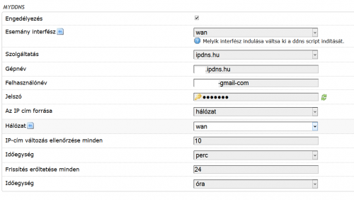

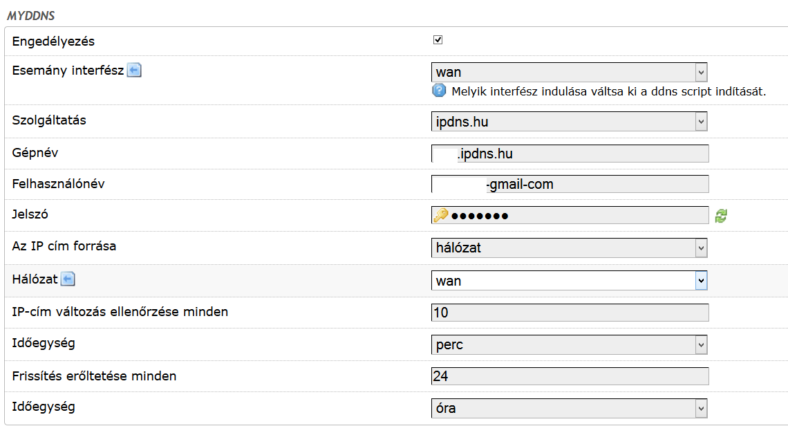

Én a következőképpen csináltam:
-regisztráltam ipdns.hu-n
-beállítottam a DDNS-t a fenti kép alapján (újra indítottam a vasat biztos ami biztos) és ennyi
-az ipdns.hu oldalon tudom ellenőrizni a frissítés időpontját valamint a változást ami jelen beállítások mellett 10percenként lépeget felfele.Semmi bonyolult nincs benne, szerintem itt is sokak használják.
Billu
5. "Username" a hostnévnél megadott azonosító név/e-mailcím (ez alapesetben megegyezik a regisztrációnál megadottal). FONTOS, hogy a azonosító e-mailcímből a @ és a pont karaktereket le kell cserélni kötőjelre.
Példa: az admin@ipdns.hu azonosítót itt helyesen így kell megadni: admin-ipdns-hu
