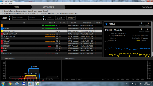

Igen, mivel wifi-ről beszélünk. Az a baj, hogy a kevésbé tájékozottak hajlamosak általános tényként elfogadni azt, amit egy-egy ilyen negatív hozzászólásban olvasnak. Pedig arról van szó, hogy ki kell próbálni a gyakorlatban! Mert ha nem próbálja ki, az esélyt sem adja meg magának, hogy sikert érjen el. Nem véletlen, hogy szétnézve egy inSSIDer-rel, vagy Wifi Analyzerrel, alig lát az ember fia 5 GHz-es hálózatot. A felhasználók többsége azt sem tudja, hogy több fajta wifi létezik, hogy esetleg érdemes lenne váltania. Ha már wifi-vel kínlódik az ember (én nem, én kábelt használok
), legyen alapos! A router - akár kis mértékű - áthelyezésével, vagy az antennák precíz és tökölős beállításával meglepő javulás érhető el. Különösen igaz ez 5 GHz-en, mivel ezen a frekvencián a rádióhullám jelszintjét jobban csillapítják az akadályok. -
