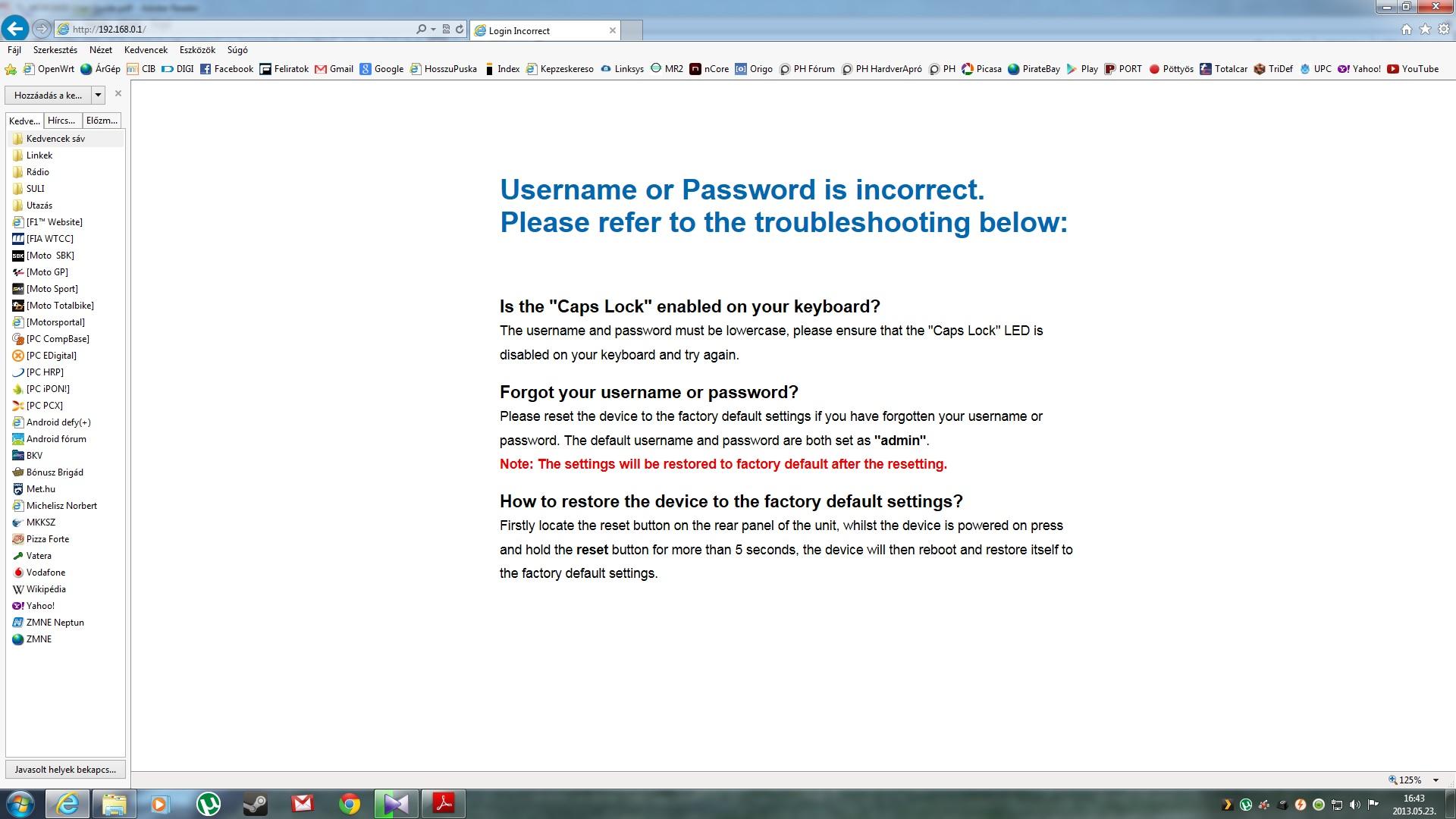

Azt meg tudná mondani valaki h miért nem tudok belépni TP-Link routerek FW-jébe? Volt itt egy Belkin és egy DLink DIR635 mostanában és azok mentek gond nélkül, de nem sikerült egy ideje a korábban tökéletesen működö 1043-asomnál se belépni, azt visszavették gariba, azt hittem csak az a rossz. Aztán most meglepődtem, mert szintén nem megy ugyanezzel a hibával egy vadonatúj 3600-asnál se ami itt van most nálam. Már a UPC modemet és a routert is reseteltem természetesen, ahogy anno a 1043-nál is de egyszerűen nem lép be csak ez az oldal jelenik meg:
próbáltam a manual meg a router alján szereplő http://tplinklogin.net/ oldalt is de ugyanez a lap fogad.
