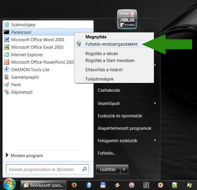

dredjudge84 #13417 üzenetére
dredjudge84 #13415 üzenetére
Akkor meg így...
net use z: \\192.168.1.1\share
dredjudge84 #13412 üzenetére
Csatold fel parancssorból.
net use z: \\192.168.1.1\mnt\hdd
Értelemszerűen ha nálad más az elérési út, akkor azt írd be.
