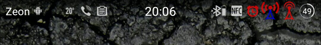

Szuper. Én azért szoktam ilyen esetekben az Xposed kilövésével kezdeni, mert általában használok jópár modult. Így ha végül nem ezek kavarnak be, hanem a ROM -ot szállta meg a szentlélek, akkor elég sok beállítást kellene végignyálaznom. Lehet feleslegesen.
Szerk.:
Persze ez is modul függő, mert van olyan grafikai mod, ami beleír a ROM -ba, így a hiba nem szűnik meg. Igaz lehet ez appra is. Pl. ilyen a SoftKeyZ is.Utóbbival egyszer jól beszívtam EMUI -n, mert a rossz méretezés miatt hazavágta az UI -t.
Úgy véglegesen.

ricsi8800gt
Ugyan ugy ott maradt sajna.tèmákat is töröltem.Semmi nem szedi le.Semmit nem állitottam el.Nem èrtem
zeon.hu
ricsi8800gt #16776 üzenetére
Xposed-Material status bar ki van kapcsolva?
Esetleg Perfect color bar? -
#86973952
Akkor az Xposed -et lődd ki és indítsd újra.
Ebből lehet majd tudni, hogy egy modul okozza, vagy a ROM -ban valami.
HA témát cserélsz, akkor egy összetettet tegyél be. Pl. Flat EMUI.
zeon.hu
ricsi8800gt #16773 üzenetére
Reboot után is?
zeon.hu
ricsi8800gt #16768 üzenetére
Speciális- Állapotsor beállításokban nem állítottál el valamit?
Esetleg valami xposed modul? -

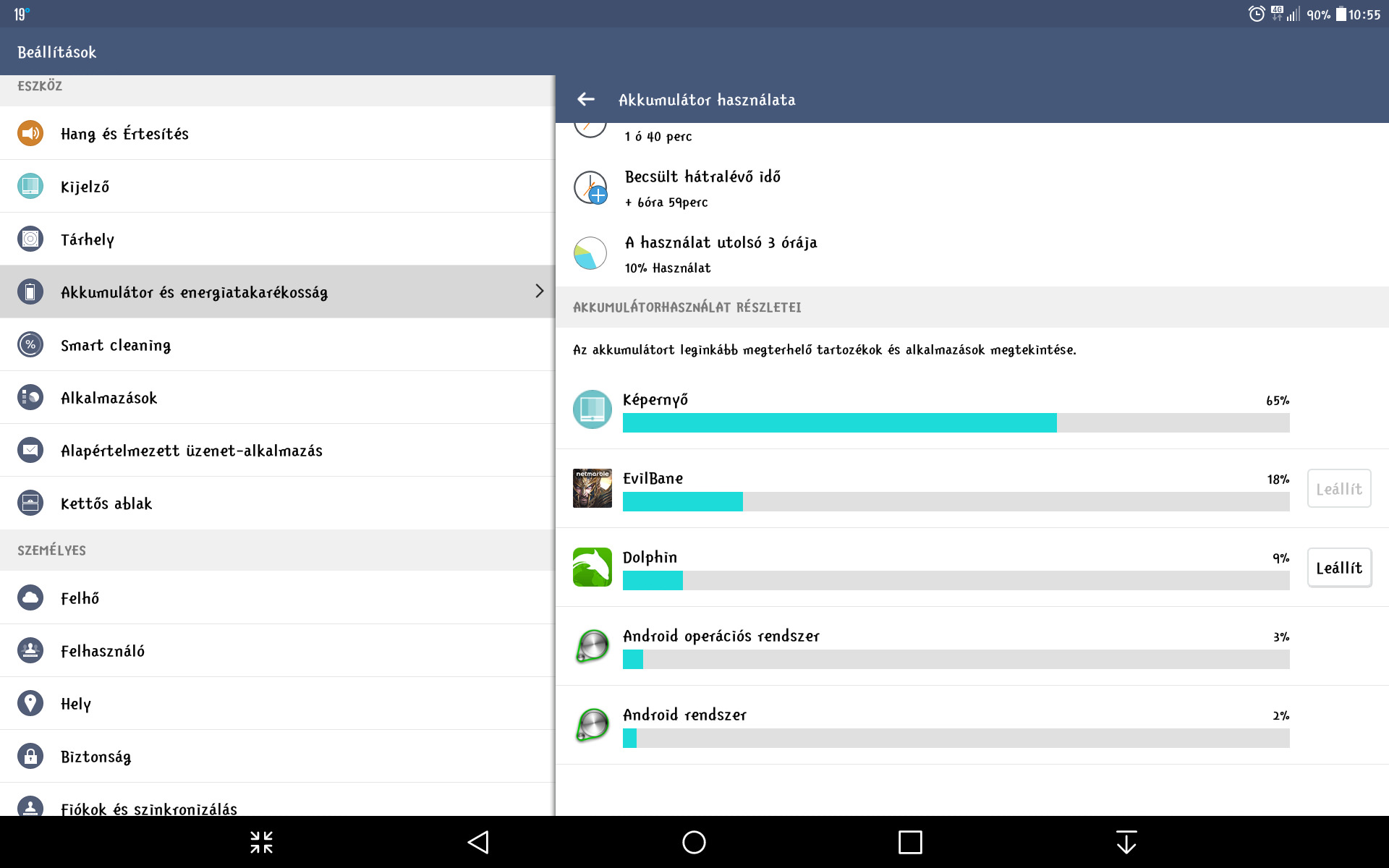

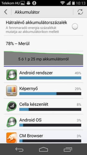

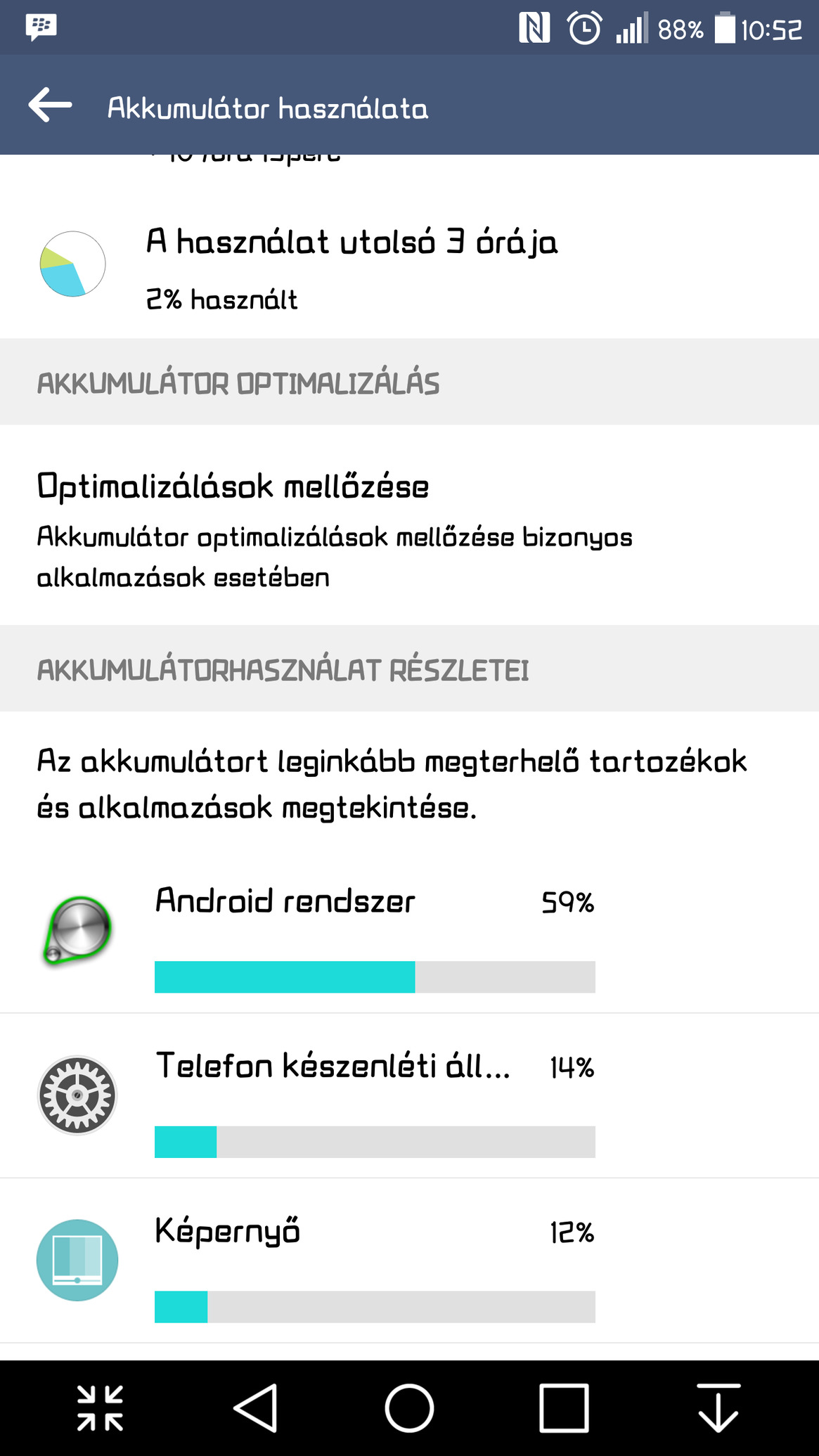

#86973952
zeon.hu #16757 üzenetére
Kb. mindenhol ez a probléma. Minden telefont elér. Nincs pontos információ arról, hogy mi a gond és javítás után újra vissza fog térni a probléma.
Google ***-szett el egy frissítést, ami folyamatosan ébren tartja a procit.
Először csak 6 -os droidokon jött ki, aztán elkezdett Lollin is. Úgy néz ki a 4.4 -et is "elérte"...

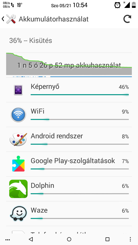

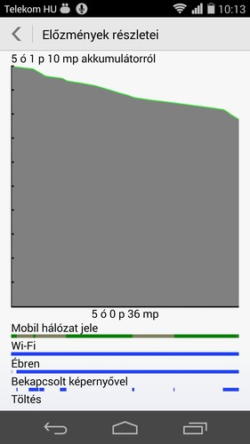

Zsoltg4s
Sziasztok.
Pár napja dobta fel valaki, hogy jobban merül a telója. Nekem is, de ilyenkor valami mindig beragad és ébren tartja a rendszert. Újraindítás után napokig jó net nélkül. Wifit, vagy mobilnetet kap, ismét beragad.
Mi az a progi amivel meg lehet nézni mi tartja ébren?
Már háromgombossal újrahúztam, de nem változott semmi. -
