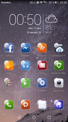

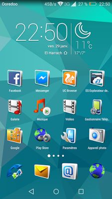

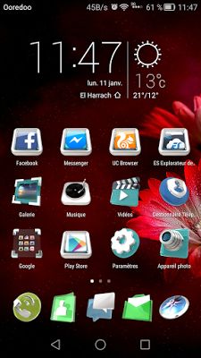

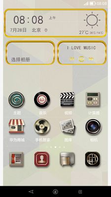

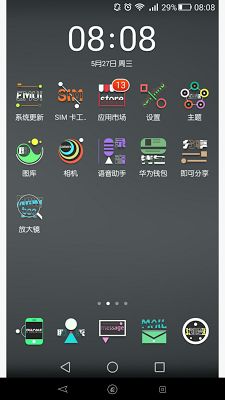

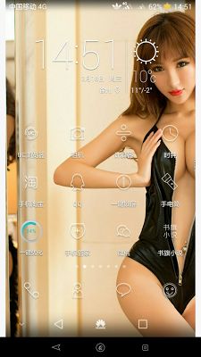

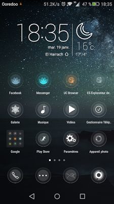

Jók, kár hogy nekem túl színesek.
Van majdnem 200 Boss ikonom, ha kell valakinek, de az mind png fájl, nem apk vagy hwt.
Minta kép. -
