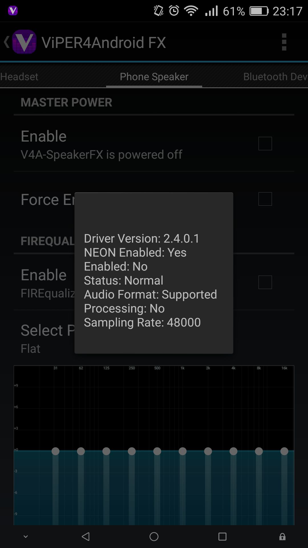

Nálam a gyárin nem vált yes-re.
Próbáltam a lebegővel is, akkor se. -

Hogyha a gyári lejátszót használom, és akkor is "Yes" -re vált, akkor az az jelenti, hogy ott is bekapcsolt?

Processing csak lejátszás közben vált yes-re.
Driver frissítés volt? -

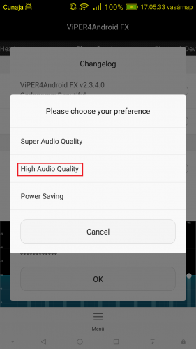

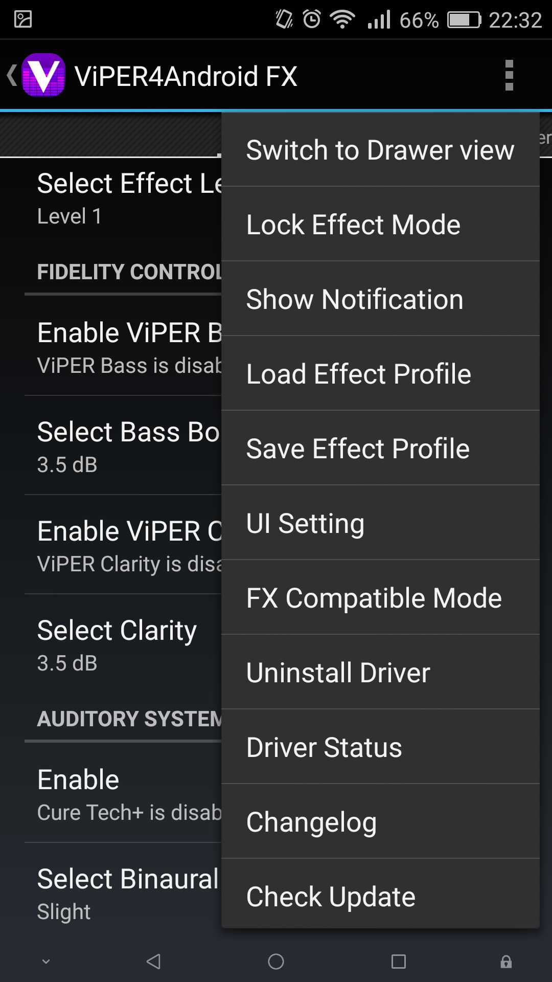

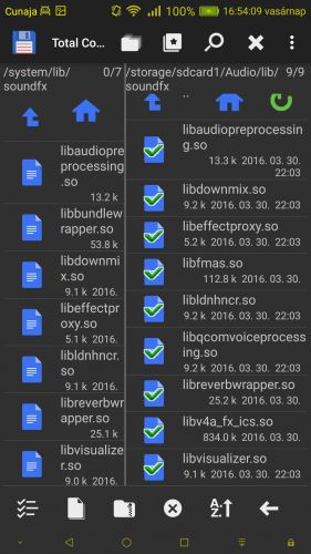

Helyzet jelentés:

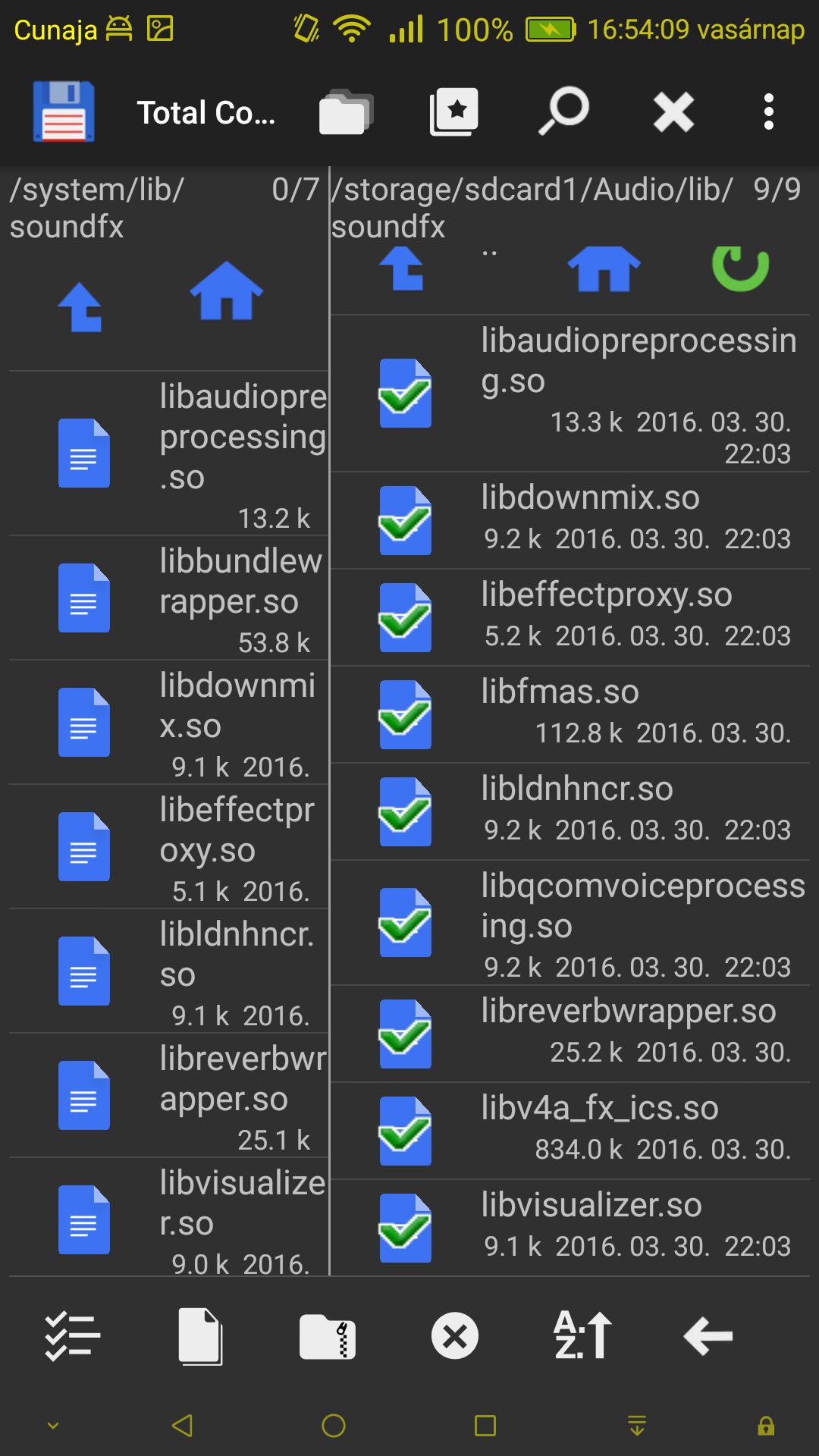

Szerintem valamit elrontottam, megpróbálom pontosan leírni mit csináltam.Kicseréltem a a fájlokat, újraindítottam, hogy megnézzem, hogy a jogok rendben vannak-e, és miután láttam, hogy bebootol, örültem, hogy az oké, utána telepítettem a az apk-t (Lehet, hogy fordítva kellett volna?)
Elindítottam a Viper-t a kezdőképernyőről, nem a speciális beállításokból.
Frissítettem, felrakta a drivert, és kért egy újraindítást. Újraindítottam.Jelenleg így néz ki:
Bepipáltam azt amik a képeken voltak, de ezt nem találom:

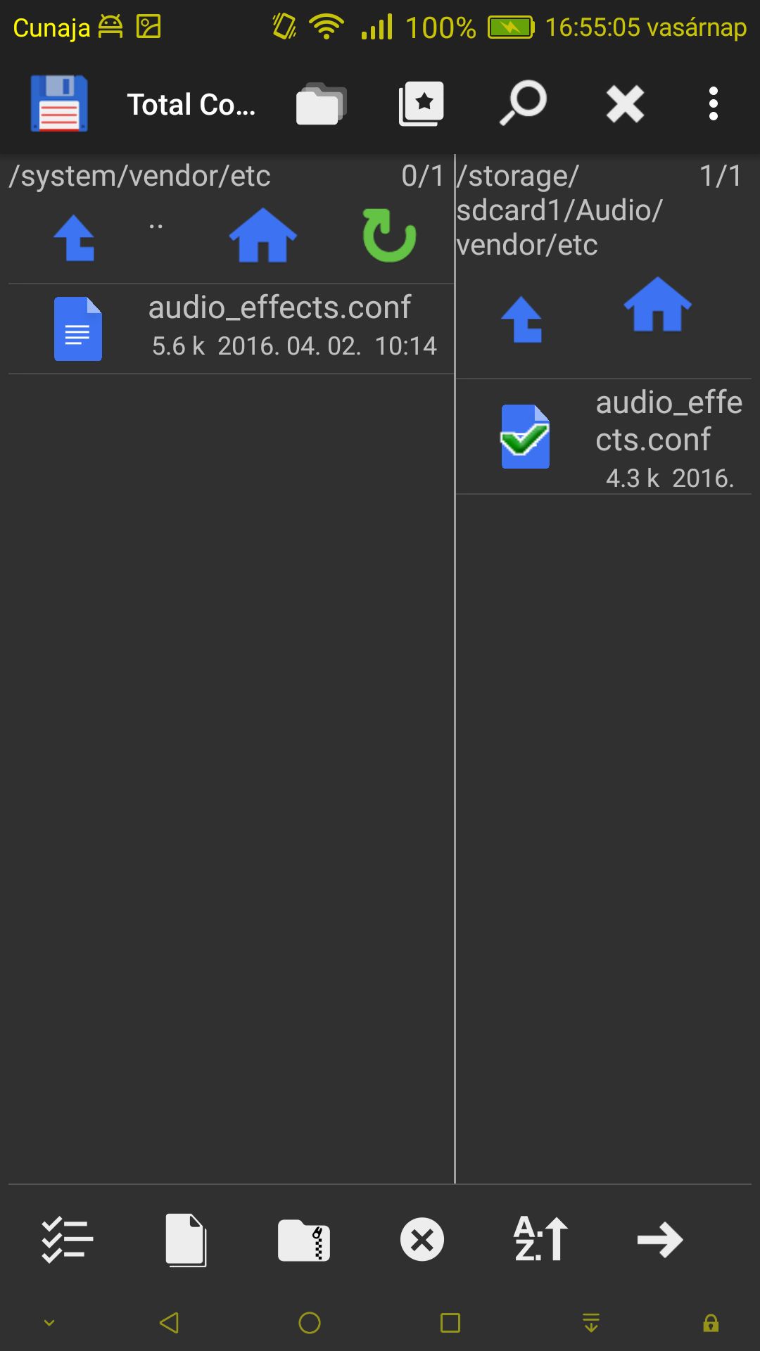

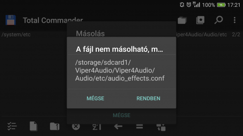

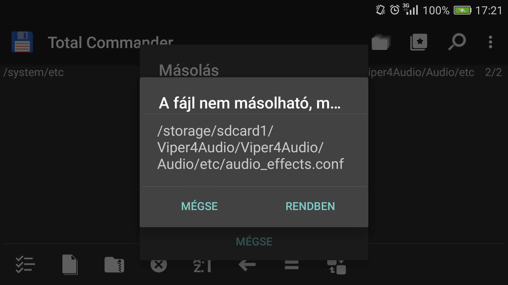

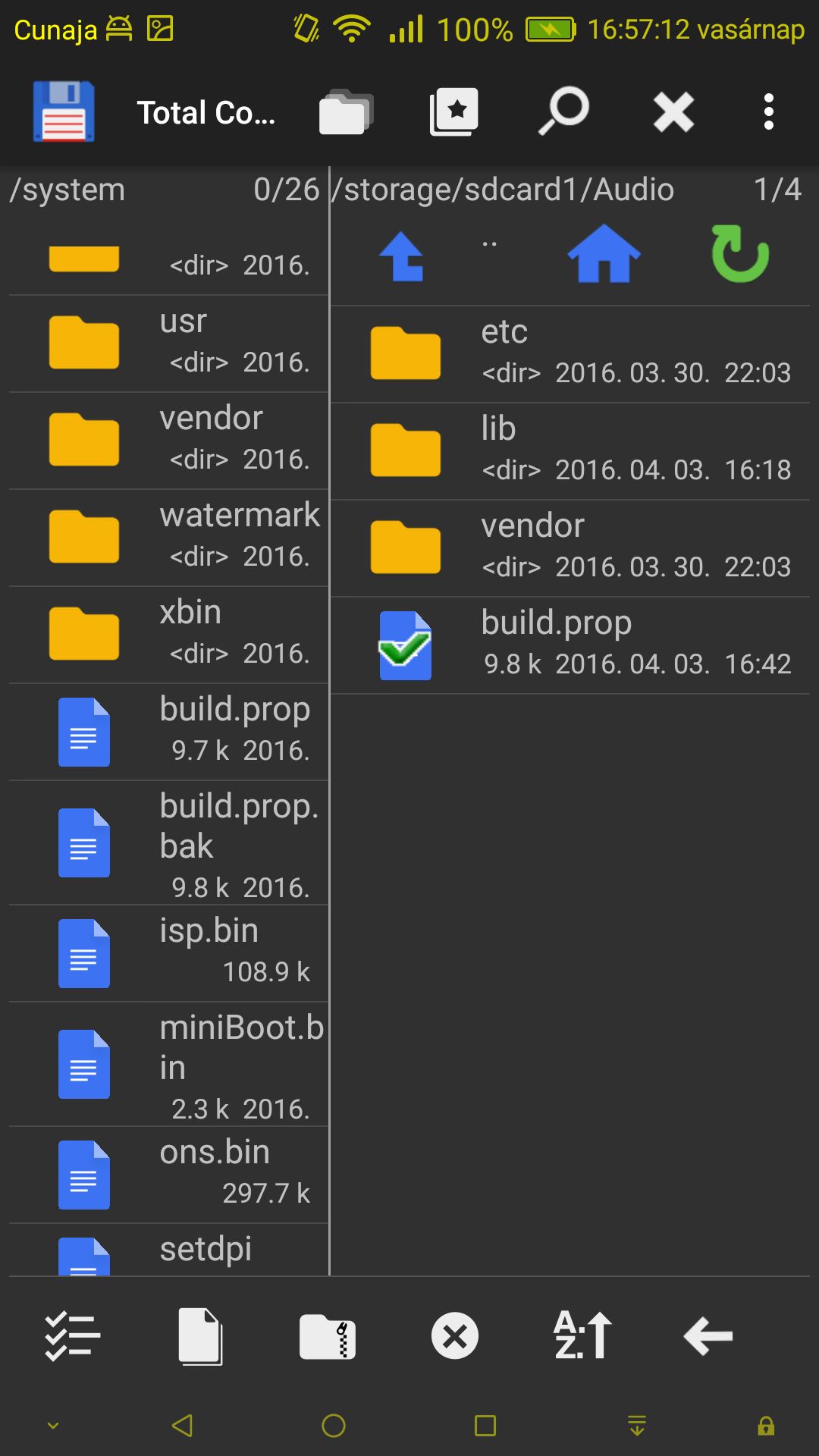

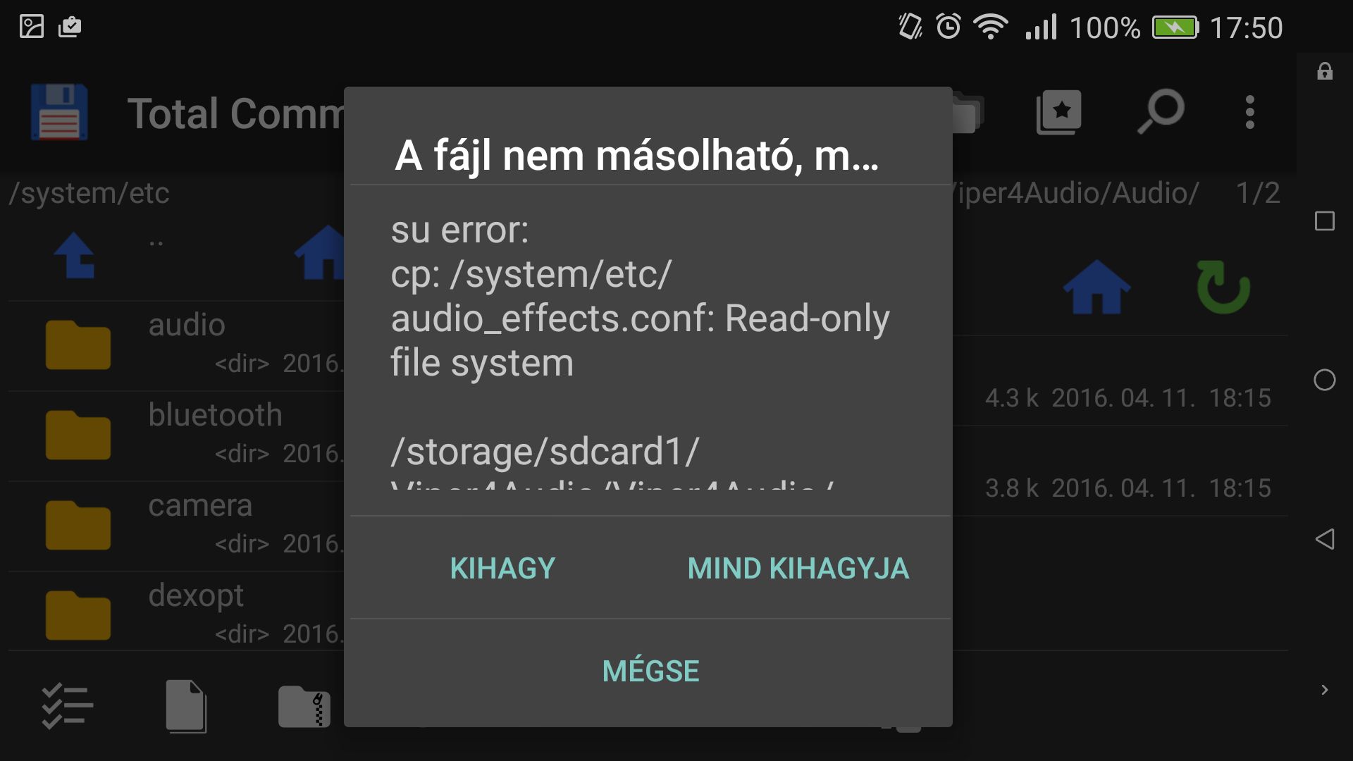

Hogyha letörlöm az eredetit, akkor megkérdezni, hogy "Meghajtó újracsatolása írható/olvasható ként?" Rányomok az "Rendben"-re és utána letörli. És hogyha a módosítottat próbálom meg rámásolni miután az eredeti törölve van, akkor ír megkérdezi ezt a csatolást, és utána elvégzi a kért feladatot.
Érdekes.

Root browser-el próbáld esetleg.

Közben villamoson voltam.
Szóval az eredetit töröld le, és másold be a helyére, ha másképpen nem megy.

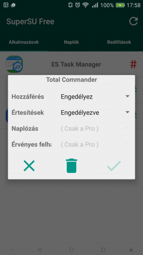

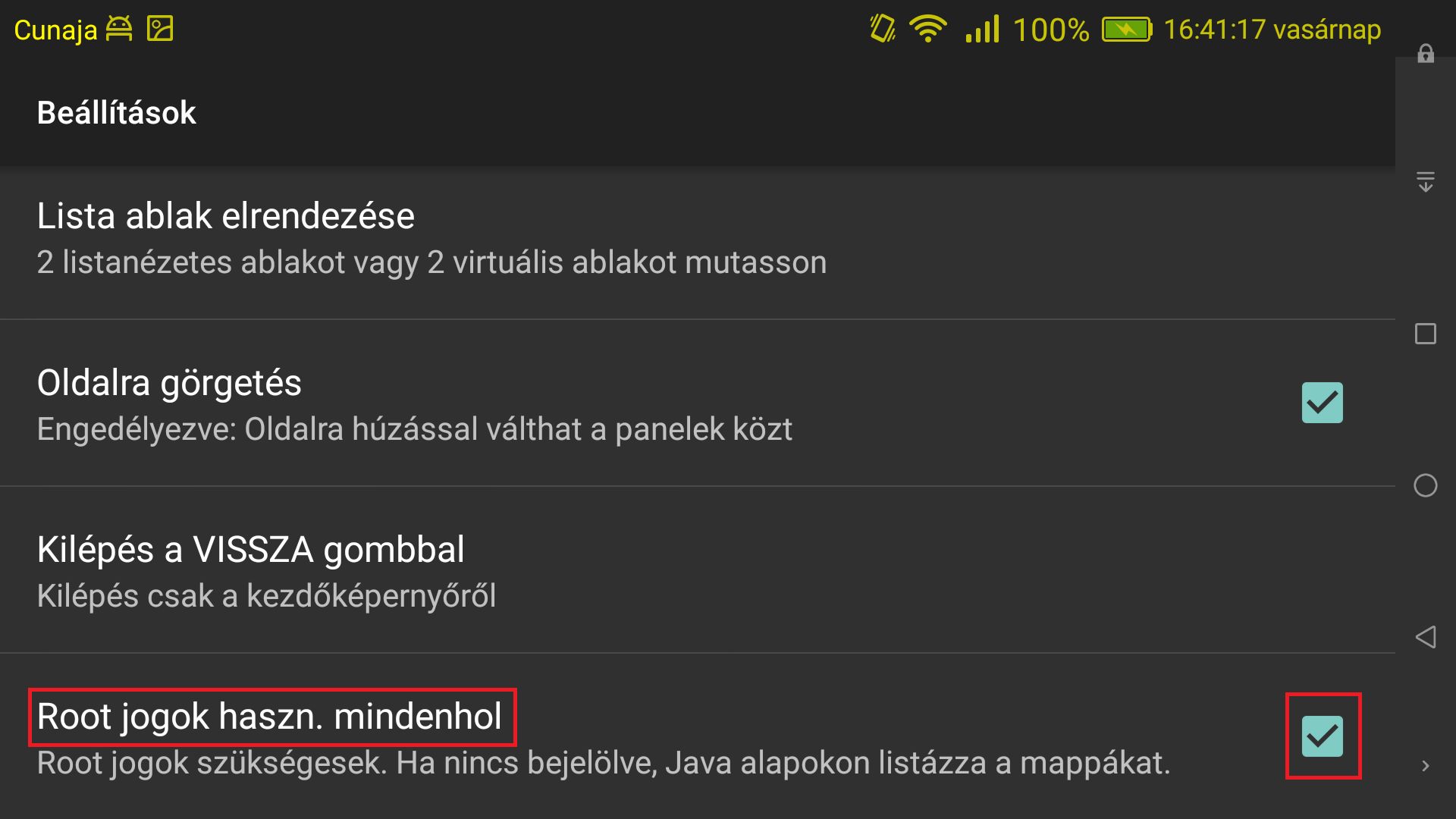

TC beállítások, root jogok használata mindenhol.

Mivel tudom, hogy milyen romod van, ezért írom. A Totalcomiban nem engedélyezted a beállításoknál a root jogot.
Ez a totalcomi saját beállítására vonatkozik.
A másik frissítheted. -

Szerintem jogosultság probléma.
TC kapott supersu jogot? -

Mindegyiknél kell!
Tehát -rw-r-r legyen mind. -

Itt vagy? A buildpropnál nem jó a jogosultság!
TWRP recovery > Mount > system elé pipa, majd vissza. Advanced> file manager és itt megkeresed a system mappát, majd benne a buildprop fájlt. Rányomsz és chmod 0644 legyen, majd go.
Vissza a főoldalra> mount és system elől pipa ki, majd reboot.

Igen, de javaslom, hogy egyesével másold.
Utána ne feledd a jogosultságot.Mi a gyári billentyű, a Swype for Huawei?

A Viper telepítésénél volna pár kérdésem, a jobb oldalon lévő fájlokat másoljam bal oldalra, és írjam felül az ott lévőt?

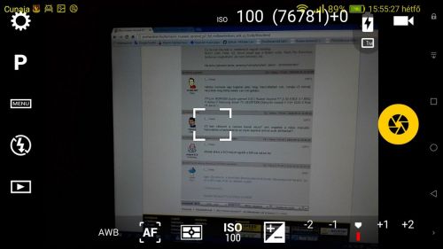

Ilyesmire gondolsz? [ez működik rendesen]
repvez

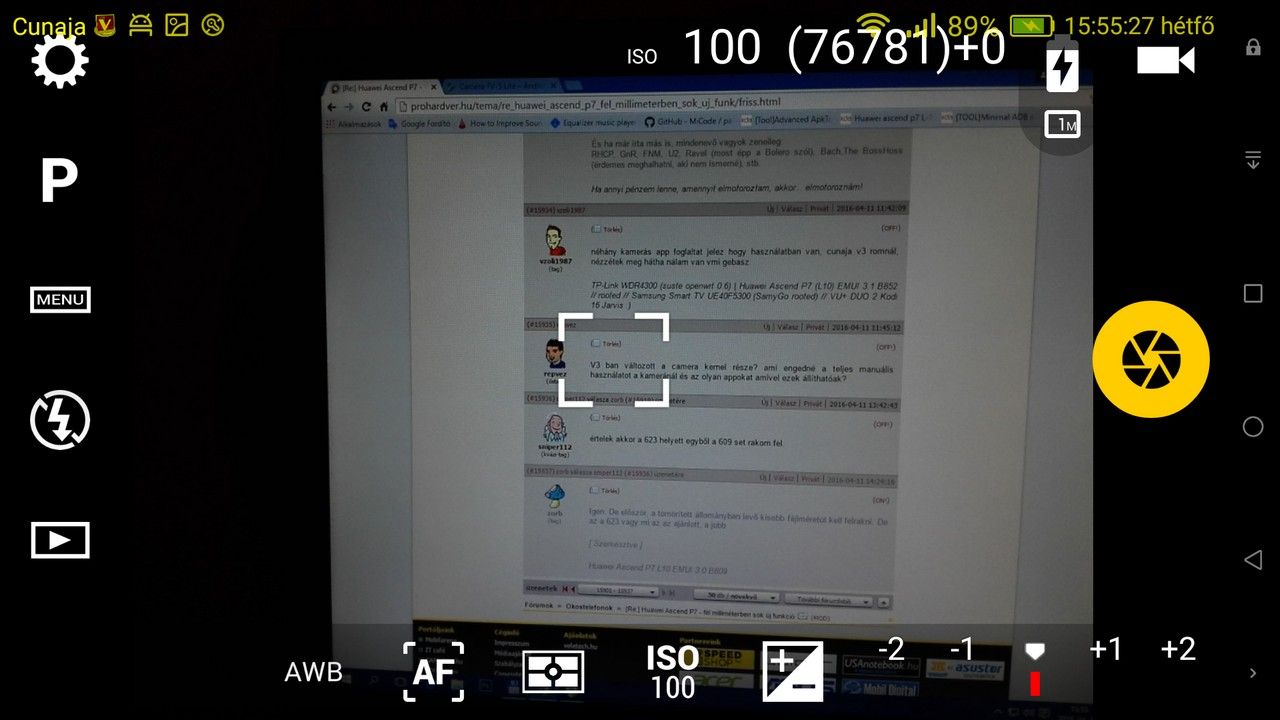

V3 ban változott a camera kernel része? ami engedné a teljes manuális használatot a kameránál és az olyan appokat amivel ezek állíthatóak?

Frissítettem, driver telepítés, reboot után ugyanaz a jelenség. A külső lejátszóm minden zenémet gyorsan játszik le, míg a belső elég sok zenét játszik le normál sebességgel. De hogy mitől függ, hogy mi alapján választ közülük...?
Random váltogattam a zenék között, azután néztem régi, alacsonyabb bitrátájú, majd újabb 320-as mp3-akat, vagy flac formátumot - de nem találtam semmi rendszert benne.Most már elengedem ezt, mint Indiana Jones a Szent Grált.

Igen, ezzel küzdök még sajnos. Nálam is produkál ilyeneket. Frissítheted a Vipert, de akkor csak a főképernyő ikonjáról lesz indítható és nem a speciális beállításokból. Elvileg pont ezt a hibát küszöböli ki. Még most nem csináltam, mert fáradt vagyok. Majd holnap. A Vipernél update ezt válaszd.

Milyen lejátszót indítottál el közben? Valamelyiket indítsd el és yes lesz.
