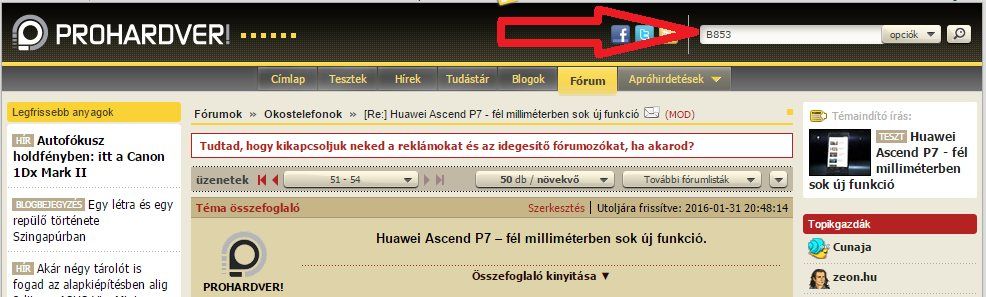

Cunaja
Kedves Zorb, és aki esetleg keres valamit.
A képen a kereső funkció látható a fórumban!!! Beírtam B853 Recovery, és ezt adta ki. [Keresés eredménye B853 Recovery]
Egyszóval , kérdezés előtt kérnék mindenkit, hogy használja a kereső szolgáltatást, és akkor nem kell mindent 50x megválaszolni.
Következő! Azt is kérném, ha valaki talál egy linket valamelyik rom verzióról, csak akkor tegye be a linket a fórumra, ha nem találja az összefoglalóban!

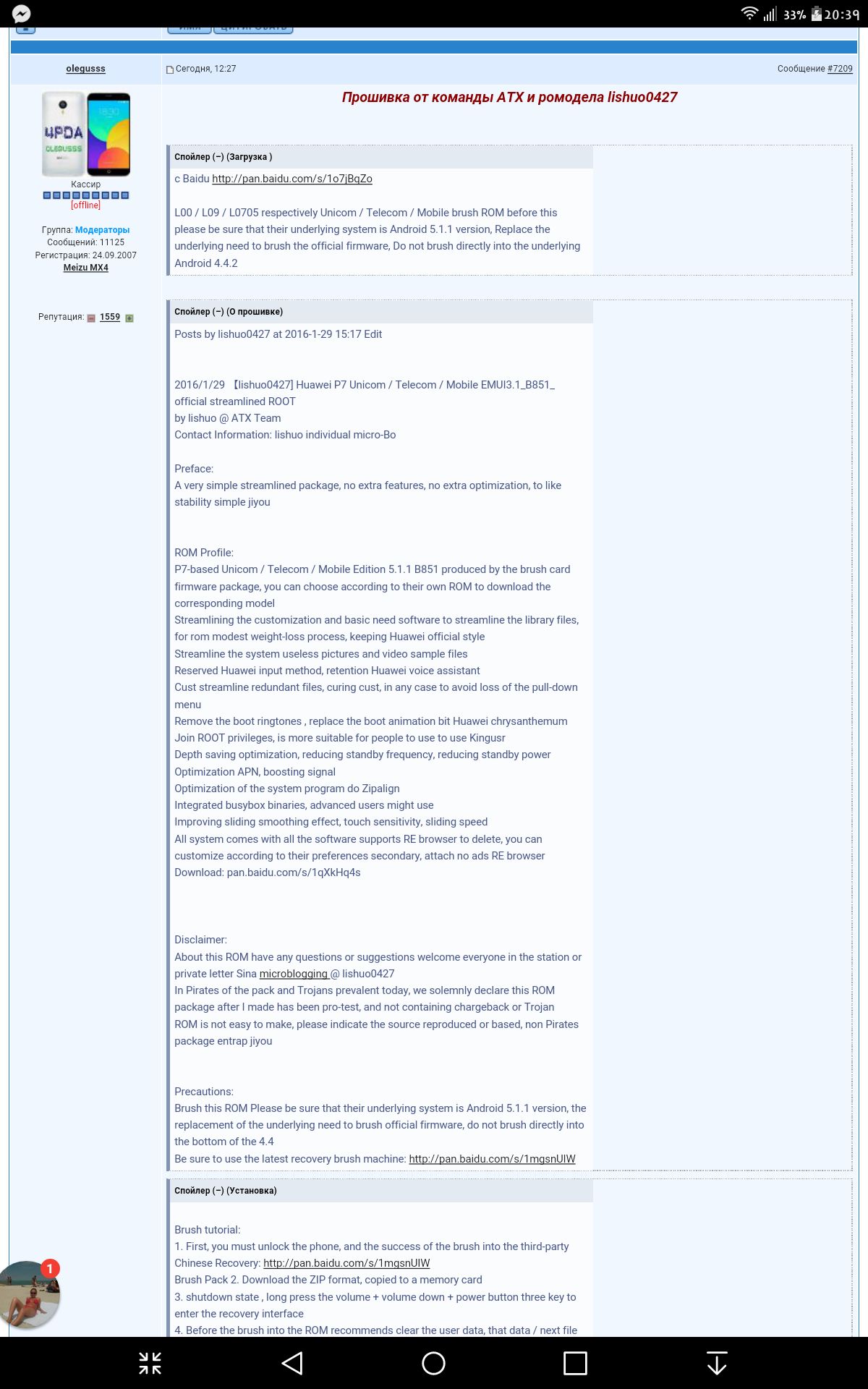

L00 -hoz 5.1 ROM gyári ROM -ok:
- B830
- B617->B820, B820->B830- B851
L00 rollback Android 5.1 --> 4.4
