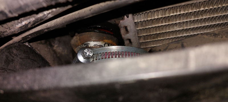

Most éppen a szerelőknél áll, elhagytam a féltengely gumiharang bilincsét.
De ha már ott jártak akkor kicseréltettem velük a kormányösszekötőt is (szakadt volt annak is a gumija). Remélem más már nem jön elő rajta, mert novemberig van műszakija, utána megy a bontóba ha rakoncátlankodik, eladni nem fogom, mert én nem vállalok rá szavatosságot az sicher.

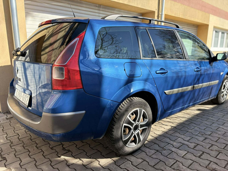

belaazallat
Én 175km-ről vittem fel Robhoz az 1.2 TCe motoros 2009-es Cliot. Nem kicsit van elszúrva a hengerfej szerelése, vezérlés se biztos, hogy jelen van. Mindezt egy "aranykezű" egyénnek köszönhető. Gondoltam Rob előtt teszek egy próbát a helyi szakszervízben. Olyat mondtak, amitől inkább felvittem Rob-hoz.
Rob azonnal kiszurt pár "érdekességet" az autón, legtöbb csak apróság, de fel kell újítani a hengerfejet szakszerűen. Még így is megéri felújításra is elvinnem majd hozzá, mert helybe hiába van nagyhírű gépműhely, 1 hetes minimum időtartam, amíg elkészül, de inkább 2-3 hetet mondanak. Rob szerint ha nagyon nagy probléma van, akkor is 1 hét alatt kész van. Nekem ez megéri, ha többe is kerül, de ez csak bontáskor fog úgy is kiderülni. -

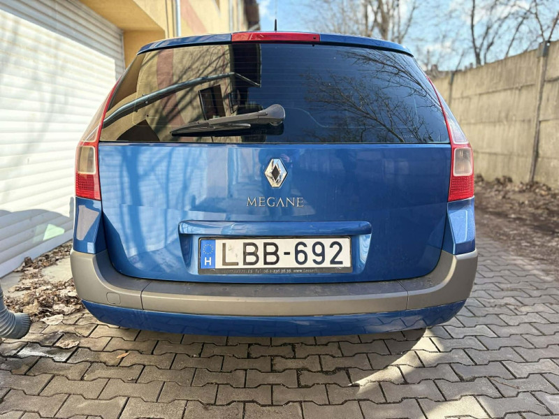

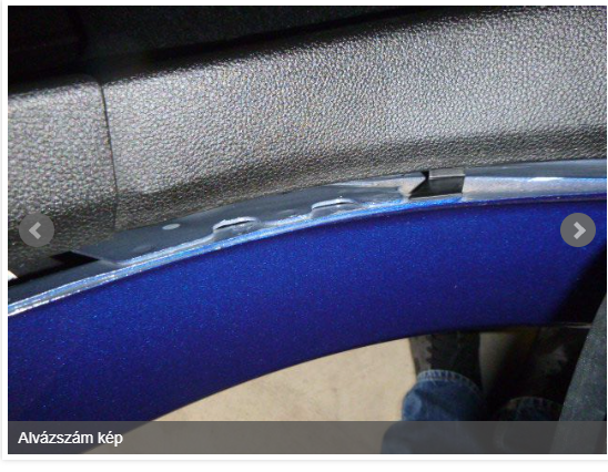

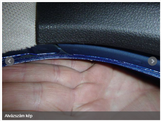

Végre én is boldog tulaja lettem egy 2011/01. havi Grand modusnak 1.2 TCE 16V 74kw turbó benzines autónak, szerviz alkatrészeket szeretnék hozzá rendelni Lengyelországból. Összeszedtem a listát ,mely itt található. Tudnátok segíteni, hogy minden alkatrész jó lesz - e hozzá, vagy szükséges valamit másikra cserélni, köszönöm szépen!
albiosz

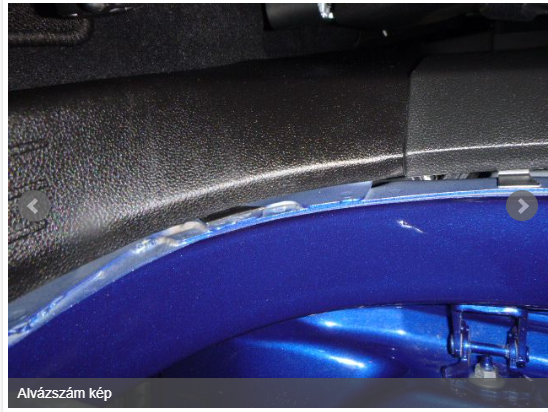

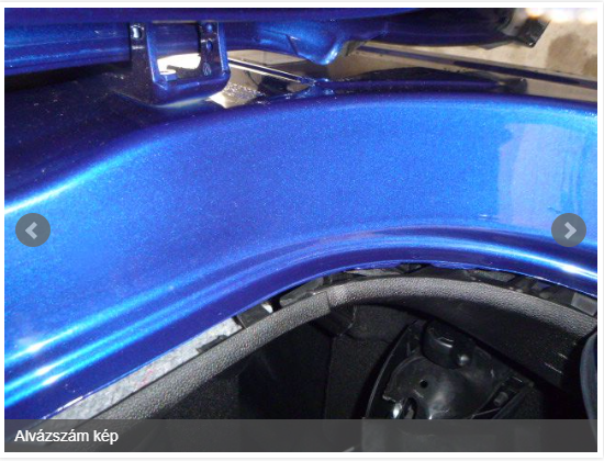

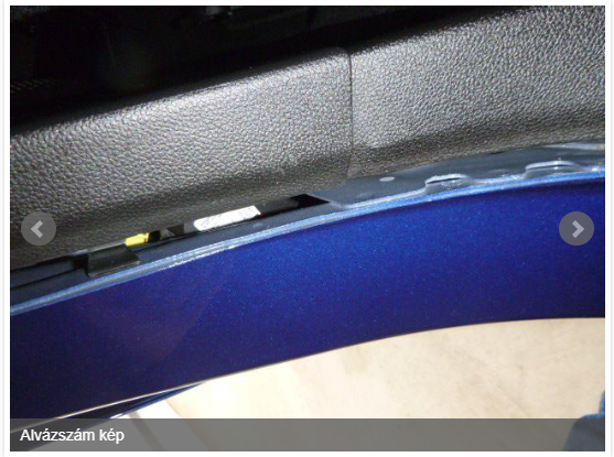

Ha csak a képek kedvéért bontotta le (kéder gumik stb.), akkor ok. Köszi az infokat.
MasterMark
albiosz
Nem az enyém, ez egy eladó autó. Lehet félreérhetően fogalmaztam, de engem műszaki szempontból érdekel, hogy van-e valami probléma a képek alapján. Az eredete bizonyára rendben van.
MasterMark
albiosz
Lehet, hogy a vizsgálathoz le kellett bontani és csak alapos a vizsgáztató? Vagy ez így képek alapján problémás?
MasterMark: az megvan, hogy ez a célja a vizsgának, de ránéztem egy másik Capturra, annál nem ilyen részletesek a képek.

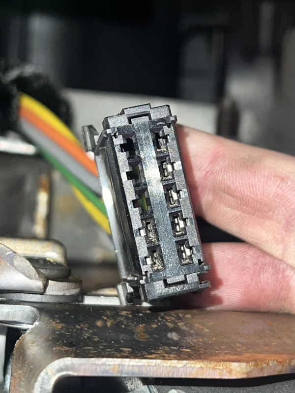

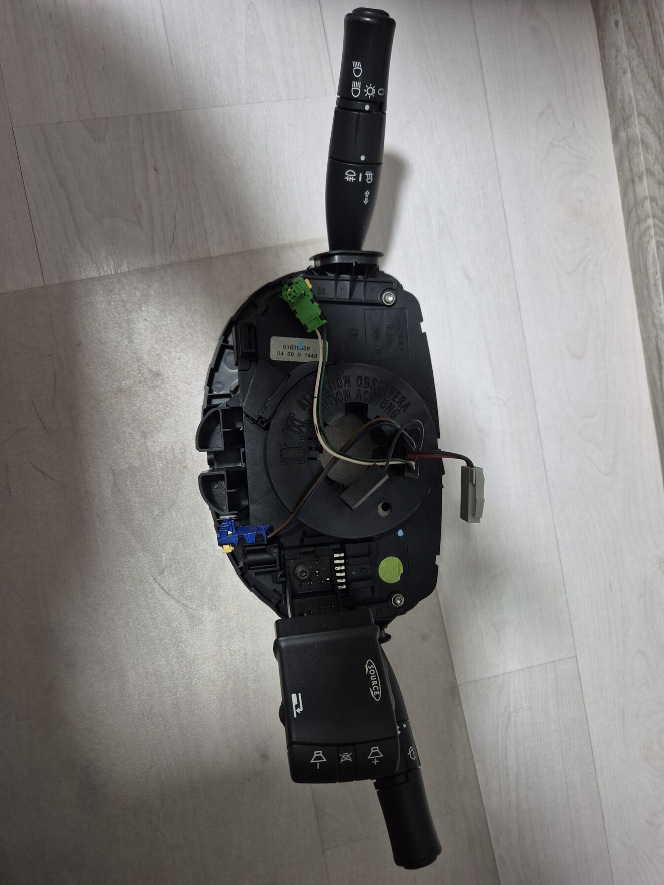

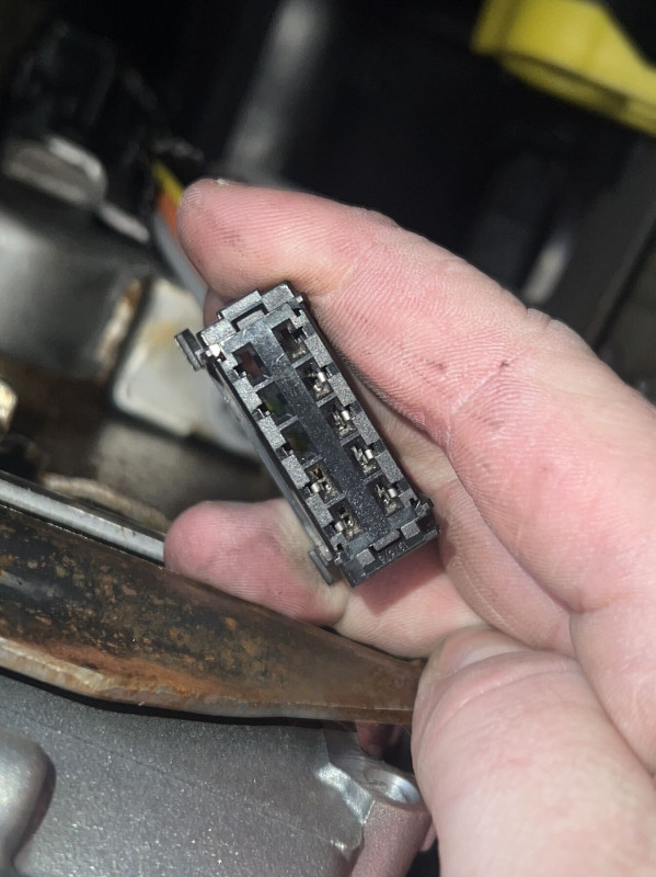

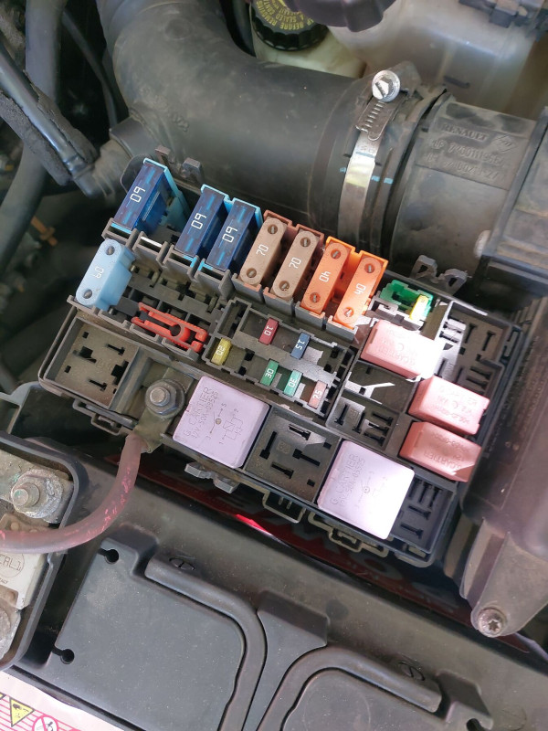

Van a PCB-n egy omron relé, az szokott bekakilni, nem drága a csere, nem is bonyolult, inkább a hozzáférés a szívás.
Ha van fölösleges és megválnál tőle akkor írj PM és kitalálunk valamit, nem szeretek már így 40 felett legózni, de jó ha van kéznél donor.
A többi alkatrész nem tudom mennyire passzolna az én 2.0T benzinesemhez.Megtaláltam a biztosítékját, a motortérben van csak arról mennek a mosók és az ablaktörlők is.
a bal felső sarokban a 60A-s kék az, legszélen csak ha azt kitépem akkor se ablakmosó se ablaktörlő, se xenonmosó...
tycon

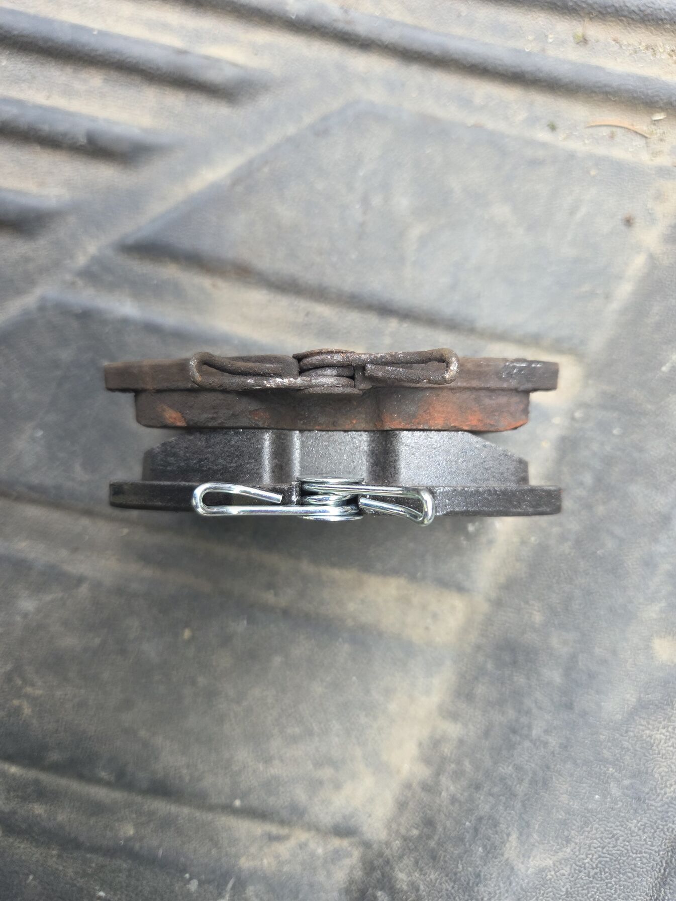

Nem tudom mennyiben más, nekem van egy automata kézifékegységem bontott, ami hátul van doboz, amiből kijön a két kötél. Egy új motor is van benne. Most akarom kidobni, ingyér, mert már nincs Laguna 2 1.9 dCi 2006-os-om. Meg egy első vízhűtőre ventillátorom. Meg mág egy smás, akár új ékszíjtárcsa+szíjak. Sajnálok újat kidobni.
Megnéztem, olyan mint a videón.
Én bizony aláfeküdtem, kiszereltem. Nekem a panelja érintkezőhibás télen, télen nem oldott. A többi része jó.Valamelyik IC lába lement fiúkutyába és gondolom felemelte hidegben. -
2ozzmexy
Ami a könyöktámaszban van sárga kar? Azon túl vagyok, de rángatja így is... diagom nincs hozzá hogy kikapcsoljam vagy északi üzemmódba rakjam, szóval picit meg vagyok lőve. Tudom mit és hogyan kell kicserelni, csak nem tudom alkatrész és emelő/akna nélkül. Plusz nincs is most kapacitásom foglalkozni vele, a szerelők meghallják és rámcsapják a telefont vagy olyan árat mondanak hogy a bicska kinyílik a zsebemben. Meg fogom javítani, van nálam mindig ék, ha P-ben a retesz nem tartaná vagy annyira meredek helyen állok meg akkor kiékelem, gyakorlatilag nincs szükségem nyár végéig a kézifékre csak az autót nem tudom erről meggyőzni és kegyetlen hangja van már...

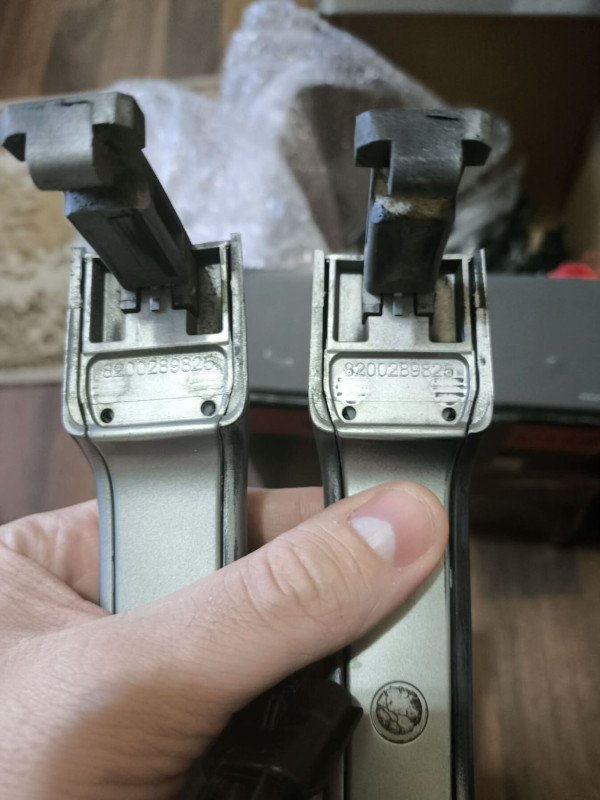

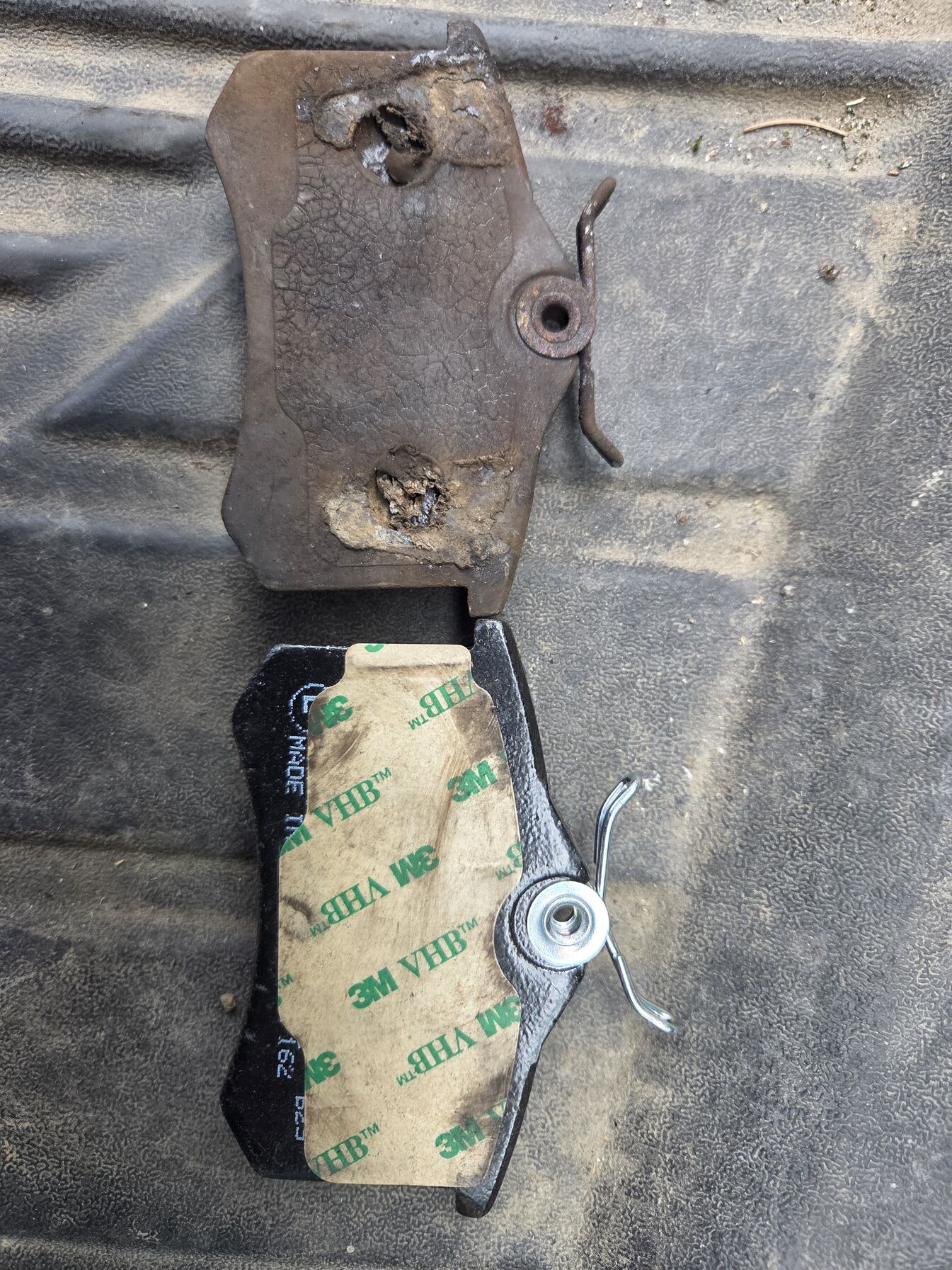

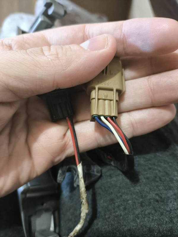

Sziasztok! 2005 Laguna II FL grand tour, EPB hiba van, kézifék kötél elszakadva, de továbbra is rángatja automatán, segítsen valaki pls melyik a biztosítékja mert nem találom!
Egyre hangosabb és ha ez kinyírja magát akkor nem tudom honnan szerezzek másik modult, légyszi segítsetek megtalálni, ha fotót tudtok küldeni melyik az akkor megkeresem. Meg fogom javítani csak nem most azonnal, de ha addigra kinyirja magát akkor megy a bontóba, pedig a többi része még élni akarna.

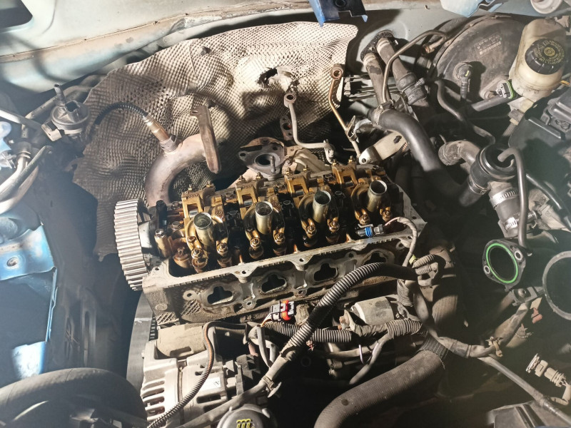

Renault Clio III, 2008.06. Diesel, 1461 78KW (104,6hp) K9KT764D046108. Hat sebességes váltó, automata klíma, elektromos ablakemelők elöl. Garázsban tárolt, márkaszervízben/szakszervízben végrehajtott számlákkal és Általános ellenőrzési listával igazolt rendszeres karbantartás. Ellenőrizhető 68 785 km futásteljesítmény. Kiválóan működő de nem kozmetikai hibamentes. Az első tulajdonos újrafényeztette a jobb első ajtót, miután garázsba beálláskor sikerült meghúznia. Műszaki vizsga érvényessége 2028.04.29. R16 gyári könnyűfém keréktárcsák. A gumik 60% -sak de a 10 éves koruk miatt cseréjük ajánlott. Téli gumi szett acélfelnin. 2022. októberi vezérlés csere Gates készlettel. Munkafolyamat fényképezve. A feltárt fékhiba kijavítva az első féktárcsák és fékbetétek cseréjével.
Sirus86

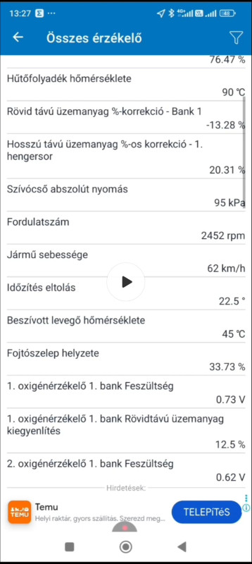

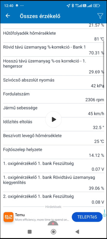

Nagyon koszonom Robi! Igen, negyes henger es egyes gyujtaskiamradast ir. 276 ezer kilometernel jar mar a picike, es elvileg a szelepek meg lettek nezve. Ereje megvan, nem fustol keken, benzin adalekot is kap, olaj is tiszta. Csak ezekre panaszkodik hidegen. Lehet meglatogatnalak majd , ha meg van kapacitasod
rob210
Több dolog okozhatja, fellazult rosszab esetben kiszakadt himbatengely leszorító.
Vagy koksz a szelepeken és korai vagy késői gyújtás. (a koksz részecske leszakad beesik és korábban vagy később begyullad, amikor semmi keresnivalója időzítés szerint az égéstérben gyújtásnak.) Illetve lehet simán hengerfej probléma is, a K-s motorok hajlamosak a pakolás átégetésére, akkor pedig bármire képesek. élő adatban égéskimaradást kell keresni a 4 hengerre diagramon kivetítve.

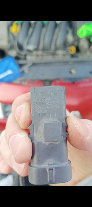

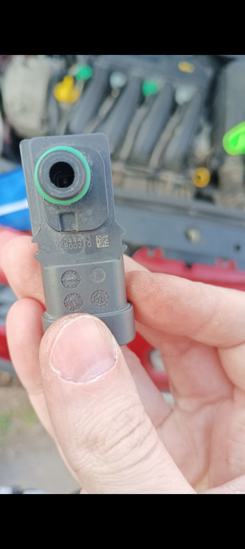

Sirus86
K7M motornal mi a jelensege annak,ha a kopgas szenzor hibat dob? Ingadozo alapjarat, gyenge teljesitmeny lehet? Auto nem fustol, gyertyak, trafok, szelephezag (elvileg), injektorok voltak nezve. De a diag mindig arra panaszkodik. Rendelek addig is egy masikat, de hatha valaki tud "tuneteket " irni. Koszonom!
