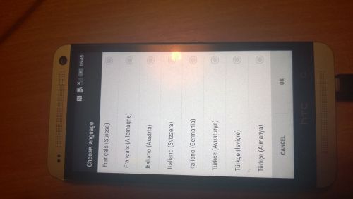

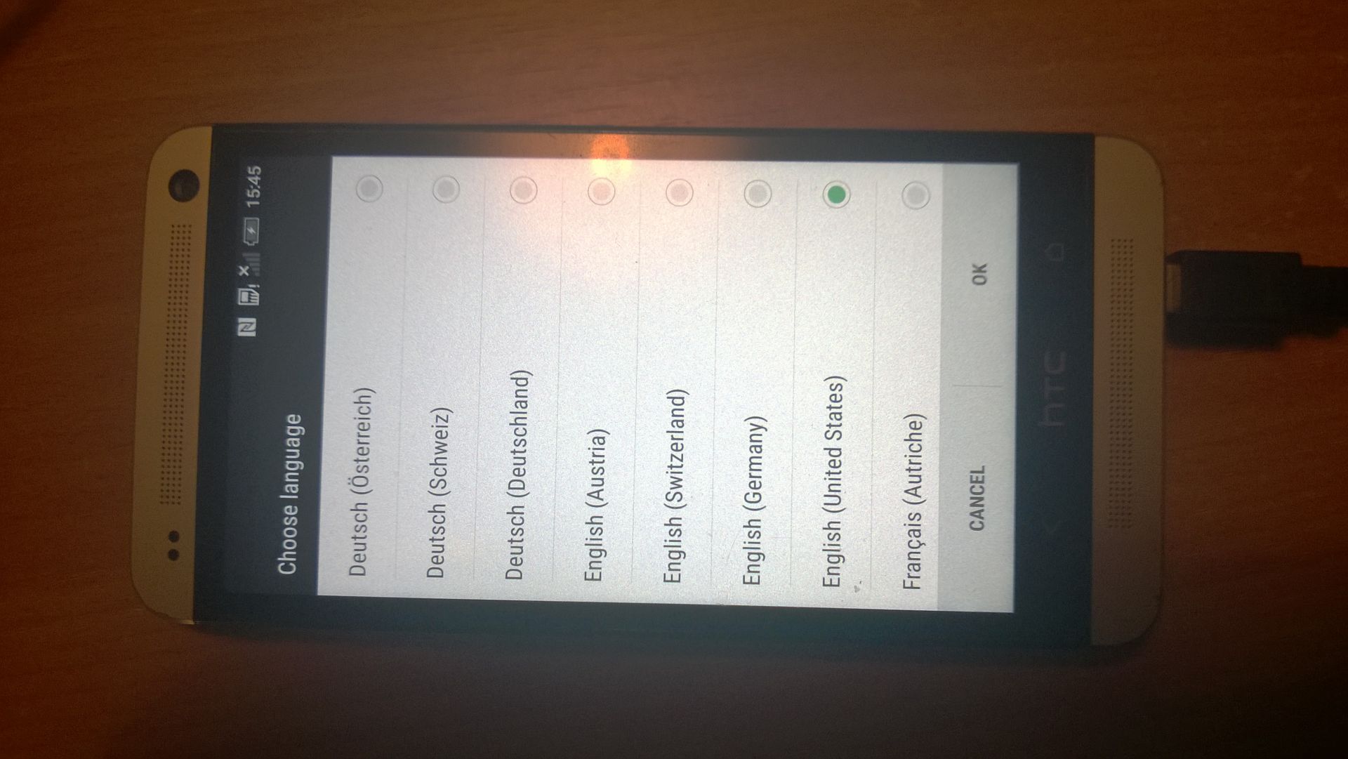

								#37159
						Tehát német, angol, francia, olasz, török nyelv érhető el a CID alapbeállításaival, próbáld meg SIM kártyával indítani a készüléket, de ha úgy sem ajánlja fel, akkor kövesd az ebben a hozzászólásomban található leírást.

								#37135
						Ha lefuttattad a RUU-t, akkor az érhető el, ami abban van, ez nem múlik máson, de mutasd az alábbi parancs eredményét és egyből kiderül.
fastboot getvar all
						ferob
								andrassygyul
								#37133
						Dehogynem tudsz, a legtöbb embernek ez fut a készülékén, menj a beállításokba és válasszad ki a magyar nyelvet.

								andrassygyul
								#37128
						Egyrészt nem kell végigolvasni 30000 hozzászólást, mivel van kereső, másrészt ha a htc_fastboot volt használva, ahogy írtam is, akkor nem tudom milyen hibába ütközhettél, de az végképp nem okoz olyat, hogy utána nem látszik a készülék.
						andrassygyul
Köszönöm a segítséget! Letisztáztál sok mindent ami összevissza volt a fejembe.
elnézést kérek, de nem volt időm végigolvasni mind a 30000 hozzászólást. Minden pöpecül ment, ahogy írtad. A flashelés közben azt írta ki, hogy nagyobb a fájl 1,5 gigánál vagy ehhez hasonlót és ezért nem ment le.
Viszont most újra nyitnom kell a bootloader, hogy recovery legyen és tegyek fel egy rendszert, mert azóta no device. -
