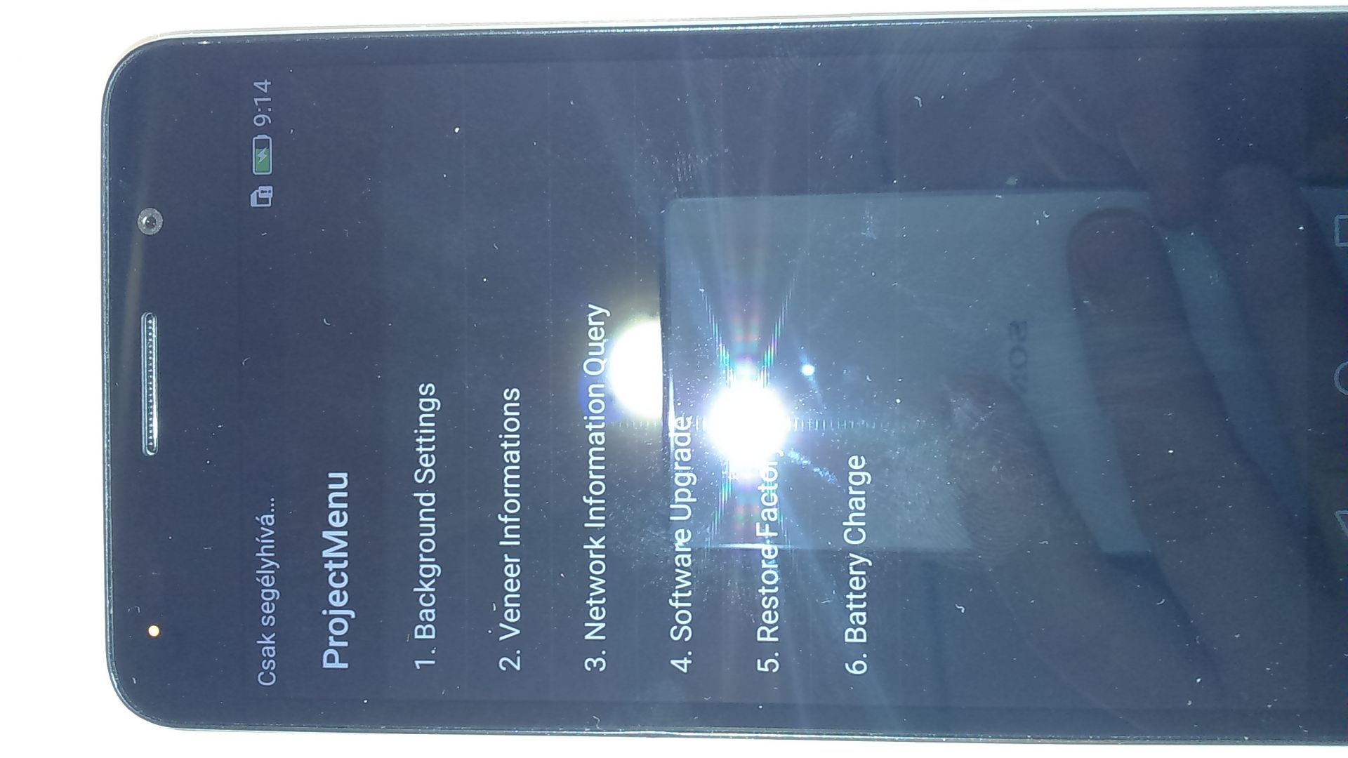

Igen, az alap, hogy frissítés közben kábel lehúz.
Gabi 8906: ez a baj, hiányzik a régió kód.Ezért nem tudsz frissíteni.
Neked itt hw/eu-nak kellene szerepelni. (ezt csekkolhatná egy L04 tulaj, aki csak gyári frissítést telepített)
Na majd utánanézek mit lehet tenni, első körben, ha még azon vagy, a B118-as ROM-ot kellene újrahúzni 3 gombos módszerrel. -

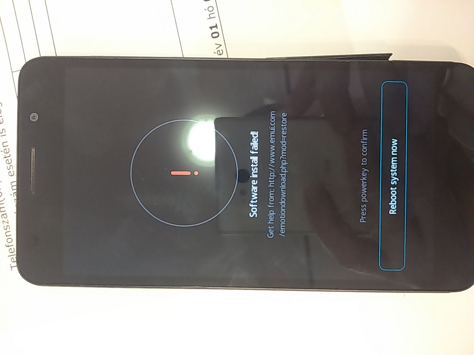

A 3 gombsoros nem futott végig. Most épp csináltam egy Resetet. Viszont a hálózati beállításoknál is volt hiba, nem jegyezte meg a kiválasztott hálózatot. Amint vissza léptem visszaállt automatikusra.
Nem lett jó a gombsor, de már volt 4g. Láttam a sarokban. Újra próbálom a 3 gombost..
Software install failed.

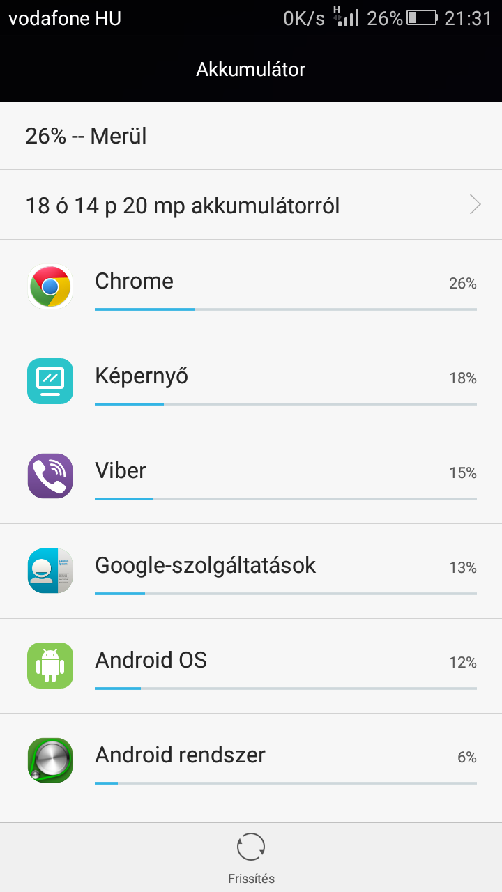

A Beállítások/Akkumulátor menüpontban mit látsz, mi a fő fogyasztó?

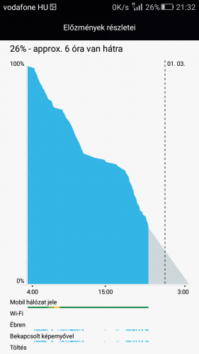

Ha egyik pillanatról a másikra kezdett nagyon merülni akkor valószínű, hogy a gyári visszaállítás orvosolja majd a problémát.

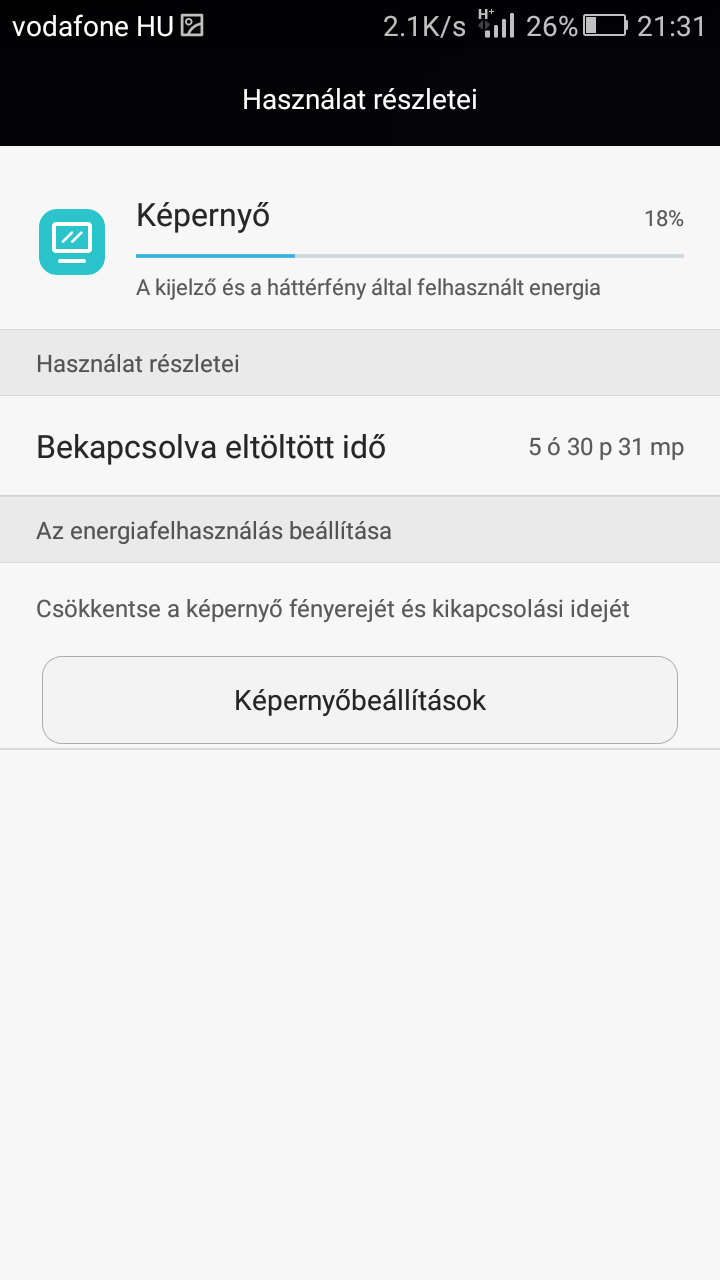

Lallerboy85
Sziasztok.
Fentebb már írtam, jóformán semmi választ nem kaptam arra, hogy a H6 készülékem akksija elkezdett gyorsan merülni, amivel korábban semmi baj nem volt...Ha csinálok egy gyári visszaállítás dolgot az orvosolhatja a dolgot, mennyire ajánlott az??? Köszi
