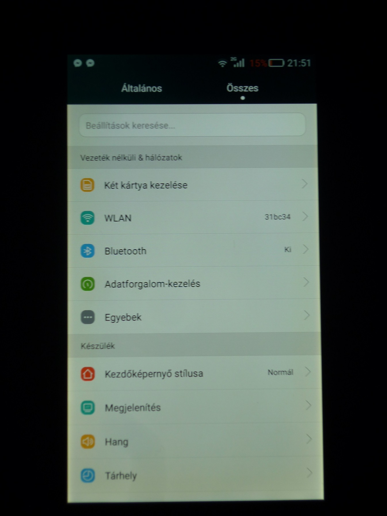

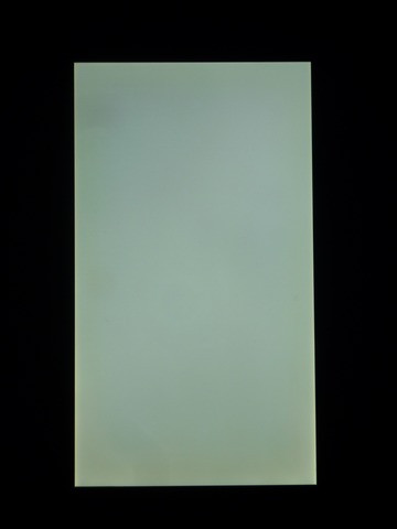

Throme
Azért észre lehet venni, nem teljesen fehér képernyőnél is. Főleg a két hosszabb szél mentén, kívül sárgás, befelé haladva kb. 5 mm átmenettel megy át a valós színre. Nekem kicsit zavaró...
Throme: Nem típusfüggő jelenség. Uv fényre kötő ragasztóval ragasztják a kijelzőpaneleket, és ha még nem teljesen kötött meg, akkor ilyen sárgás lesz a ragasztó miatt.

bandi0000
ez marh szar, enyém szerencsére nem rossz, nem nevezném teljesen homogénnek, mert sajnos jó szemem van hozzá ,de nem sárgás

Throme
Én is kiraktam,kb 10 percenként be is hoztam a napról, mert nagyon meleg lett, de persze nem segített... Színhőmérséklettel játszottam még, amivel nem lesz akkora a kontraszt, viszont az egész kijelző ugye sárgás, meleg színű lesz. Nagy teljesítményű uv izzót szerettem volna még kipróbálni, de akkor ezek szerint az sem segít...
Köszi a tokot, full feketében egész jól néz ki.
Ez a sárgásodás mely verziókat érinti pl l04... ?
Vagy random? -

Hibái: képernyőre kell figyelni, de az meg cserélhető igazából ragasztó elengedés sárgásodás, ezen kivül nem tudok semmit nagyon jó kis darab.Az én eladó kijelző hibás példányom: (ragasztó az óránál és a szolgáltatónál látszódik, de csak fehér képnél.
Nekem is sárgás a kijelző, de nekem mind a 4 szélén végig. Szerinted uv lámpa segítene rajta? Nem próbáltad véletlenül? Még egy kérdésem lenne, milyen tokot használsz? Köszi!
