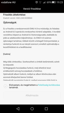

Az itteni beírás alapján nyomtam egy frissítés keresést a Hi-Care app-ban, ami frissítette magát, hogy utána a Frissítő app-ban is megtalálja a 860-at
Este leszedtem, felraktam simán update-tel - egy-két alkalmazás engedélyt kellett beállítani (pl.: a Waze-tól elvette a gps hozzáférést), de megy, működik. Hosszabb távú tapasztalatok majd kiderülnek. -

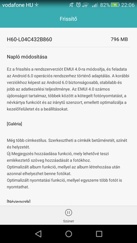

Nagyfejű
796MB és elég lassan jön le most tart 18%nal

Nagyfejű
Én most telepíteni a b860 kíváncsi leszek mit tud......

Sziasztok!Hi careban van romfrissitő és ma jött h60-l04 re b860 rom....😊ja és emui 4.0ir......
