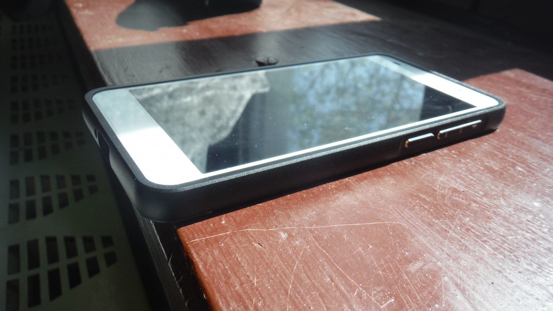

Mivel a spigen tokom eltört, így vettem egy másikat, aluminium tok, meg is jött
Nagyon tetszik, szép, hátlapja gyárilag fóliázott, nyilván gyűjti valamennyire az új lenyomatokat de cserébe nem is csúszik, nagyon méretpontos, egyedül a jack csatlakozó az ami ki van vágva rendesen, de pl az én fülesem pont hogy beleér, lehet lecserélem majd, de így is szól csak könnyen kicsúszhat,viszont így végig keretbe van a kijelző nem úgy mint a spigennél, mert mikor leejtettem a széle kicsit meghorzsolódott, itt meg ha sík felületre esik nem fog megsérülni elvileg
Féltem hogy hogyan fog illeszkedni, de belül ki van szivacsozva persze vékonyan, hátlap lecsúszik miután alul kipattintottam és ott pont belefér a telefon a keretbe, aztán hátlap visszacsúsztat visszapattint és tökéletes, nekem bejött, antenna jel nem rosszabb sőt lehet hogy jobb is

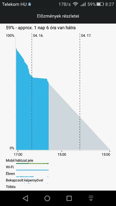

Az utóbbi időben kicsit gyorsabban merült a telefon, rápislogtam, mi húzhatja. Éjszakára ki van nyomva a wifi, az akksi használatnál mégis be van húzva a csík, hogy megy egész éjjel. Külön lecsekkoltam, teljesen manuálisan be-kikapcsoltam elalvás előtt, mégis azt jelzi, hogy folyamatosan ment. Van esetleg ötlet, mit lehetne átállítani?
Köszönöm a segítséget!

Az elöző sima s-line tok elnyomta a fóliát, ez jobban fogja és még sem, van egy körömnyi hely közötte.
Nekem nagyon bejön.
