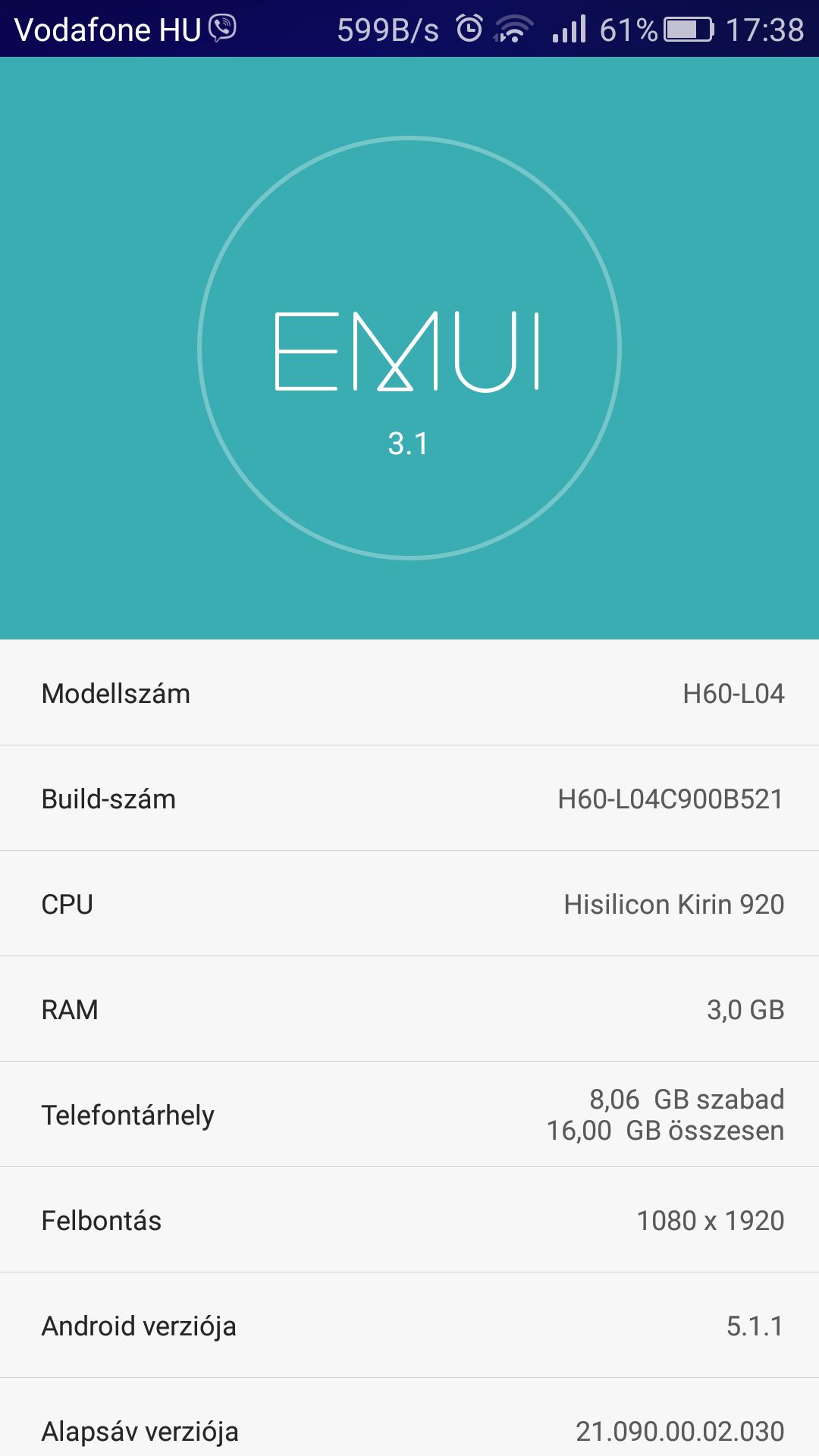

Hali. B521 Lolli telepítése után nektek is megjelentek ilyen ikonok mint pl: WPS OFFICE, okos vezérlő,VMALL...ezek mire jók?

Sziasztok
A H60-L04-es telcsimre melyik legújabb gyári romot lehet feltolni??
Vagy csak az EU-s romok jöhetnek szóba??Köszönöm

Elsőként is nem vagyok nagy telefonszakértő...de a mai nap folyamán a frissítő feldobott egy olyan ablakot, hogy h60 l04c900b521 re frissíthetem a telefont, amit meg is tettem...Pár oldalt visszaolvasva látom ezt az un háromgombos variációt,amiről igazából fogalmam nincs
Lényeg az, hogy megtörtént a frissítés, ez így megfelelő e, vagy nem ebben a formában kellett volna csinálnom? Köszi előre is! -

Meghivott
Ma jelezte a telo, hogy frissítés van: C900B521.
Van róla tapasztalat?
