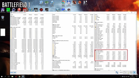

Akkor lehet én paráztam túl a 77fokot?? Neten keresgéltem h mennyi lehet a max vrm temp de érdemleges infot nem találtam ezért kérdeztelek titeket összehasonlításképp tudjak ki indulni valamerre!!
És ezt milyen freki/ram kombóban sikerült elérned ? Jah és mi alatt?

Gtx 970 re tudtok mondani Vrm temp-et egy jo izzasztás után?? Már akinek tudja mérni.
Nekem max 77fok és érdekelne kinél mennyi
