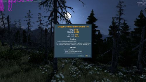

GeneraL_XTX
Alapfeszen használtam 1050/1350mhz-en, sajnos nem volt egy tuningos darab.
Csináltam tesztet +100mv-al így is csak 1100/1450 volt stabil
Viszont hangban/hőmérsékletben vállalhatatlan volt így a Tri-X....valley:
Most csak úgy random adtam a 970-nek plusz 134mhz-et így 1400-as gpu-val, viszont se a hőmérséklet, se a hang nem nőtt egy picit se
valley:
Háát nemtudom, elég kiábrándító
