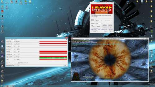

Itt látszik mi a VRel:
A VOp, vagyis "VMax" pedig az esetlegesen megemelt max boost feszt jelenti.
Tehát: Alapvetően arról van szó, hogy a kártya különböző okok miatt (innen a reason) nem boostol, nem növeli a "sebességét" a végtelenségig, ezek lehetnek az alábbiak:
Rel = Limitáció annak eredményeképp, hogy a kártya elérte a VRel-t ("magasabb órajelhez több fesz kellene")
VOp = Limitáció a VOp miatt
Pwr = Limitáció a fogyasztás miatt (elértük a beállított power limitet)
Thrm = Hőmérséklet miatti limitáció --> temp limit
Util = GPU kihasználtság miatt bekövetkező limitAz első 4-nél nyilván akkor áll a bit egyesbe ha pl. túl meleg, túl sokat fogyaszt etc, az utóbbinál pedig akkor amikor nincs kihasználva, pl idle.
