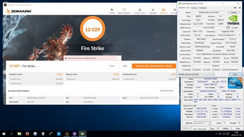

Első DX12 bench eredményem.
3DMARK Time Spy -

2gigás 960 után 380x, aztán 380x cf, és most sikerült 71ért egy 2év garis giga 970 g1 gaminget vadásznom. a radeonok sajnos nem akartak túlságosan együtt működni a régebbi típusú xeonommal..
de a témára térve alapon 1430-ra boostol a kártya, alapfeszen röhögve futkorászik 1530/8000-res órajeleken 24/7 (asic quality 82.8%), illetve akármivel gyötröm 70fok fölé nem megy a hőmérséklete az alap ventibeállításokkal se. remek vétel volt
agyaltam az új kártyákon de szerintem ezzel is nagyon jól jártam. rég nem voltam ilyen elégedett a konfigommal.
