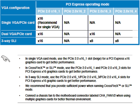

De nagyon jó h most a vga slotok mennek témába mert legalább utána néztem az enyémnek is és teljesen más slotba használtam eddig, mint ahogy lap leírásába van

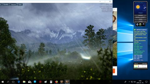

Most nem tudom h emiatt ,vagy csak ma épp ilyen napja van a gépnek De DX11 alatt full ultrában , 65ös limittel Semmi indicator 100% scal res mellett
Eddig sem sem volt droppom vagy lag csak egyszerűen zavart néha az az indicator ott jobb oldalt -
